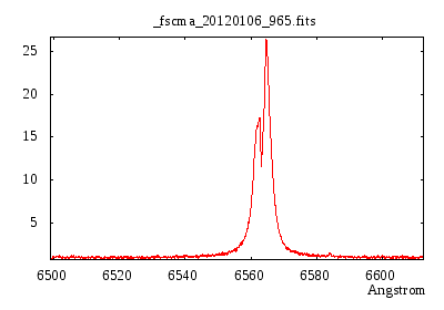

Radek Kricek, Université Charles à Prague, lance à destination des observateurs Bess un appel à observation de l'étoile FS CMa (HD 45677, mV 8,05) durant cet hiver.
Pour les besoins de son travail de thèse et en complément des observations réalisées à l'observatoire d'Ondrejov, il appelle à autant d'observations que possible, autour de h alpha, à partir de 6260 angströms jusqu'à 6760 angströms, avec suffisamment de continuum de chaque coté pour le processus de normalisation, avec une résolution d'au moins 6000.
Les spectres sont à déposer dans Bess.
FS CMa est une étoile B[e], une étoile chaude avec d'intenses raies en émissions, spécialement dans la série de Balmer mais aussi des raies interdites ([OI], [N II], [SII]), avec en plus un fort excès infra rouge du à la poussière circumstellaire. Ceci indique qu'une enveloppe massive gaz et de poussière d'origine inconnue entoure cette étoile. Les étoiles semblables à FS Cma sont soit des proto étoiles ou des étoiles évoluées ou encore des proto nébuleuse planétaire.
Des variations de l'ordre du mois ont été observées mais des variations à courte période ne sont à priori pas suspectées. Toutefois sur les conseil de Radek, il seraient bon d'observer aussi souvent que possible avec un suivis intense sur 1 semaine ou deux afin de ne pas rater des variations à court terme.
A noté que cette étoile est le chef de file d'un nouveau groupe d'étoile à raie à émission et fait l'objet d'intense étude tendant à les séparer des étoiles Be classiques.
Bonnes observations

call for observation from Radek Kricek, student at Charles University in Prague, of FS CMa (or HD 45677 mV 8,05) who is a B[e] star - hot star with strong emission lines, especially Balmer lines, and also forbidden lines (e.g. [O I], [N II], [S II]). This fact, and also strong infrared excess, indicates massive gaseous-dusty shell of yet unknown origin.
It would be appreciate if BESS observers could take some spectra of it during this winter as often as possible. For the needing of the study , spectra in Halpha region from about 6260 angstroms to 6760 angstroms are required in complement of Ondrejov observations. The continuum intervals by the sides are necessary to normalize spectra and at least resolution ~6000.
Variations of the order of the month were observed but variations of shorter periods are not suspected. However on advice of Radek, it could be good to observe as often as possible with one followed intense over 1 week or two not to miss short-term unknown variations.
Gratefully and clears skies.

LhiresIII 2400 C.Buil C11 1200s
eshel T.Garrel 14&quot;LX200 1800s
eshel T.Garrel 14"LX200 1800s
