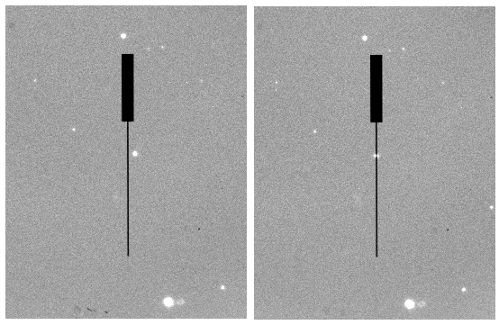

Posts: 1432
Re: A quasar outburst - PKS 1222+21
Bien vu Hubbert le positionnement. Ah les coordonnées apparentes...
Pour vous aider, voici les images de champs réalisées lors de l'observation
avec le C11 (camera guidage Alpy, 60 sec de pose pour cette prise).
Evite le eShel pour ce genre de truc Olivier ;)
Alpy, LISA, Lhires III 150 t/mm sont de rigueurs !
