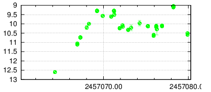

Nova Sgr 2015
Lente, courbe de lumière particulière, avec des oscillations au maximum,
Tu as encore toutes tes chances
