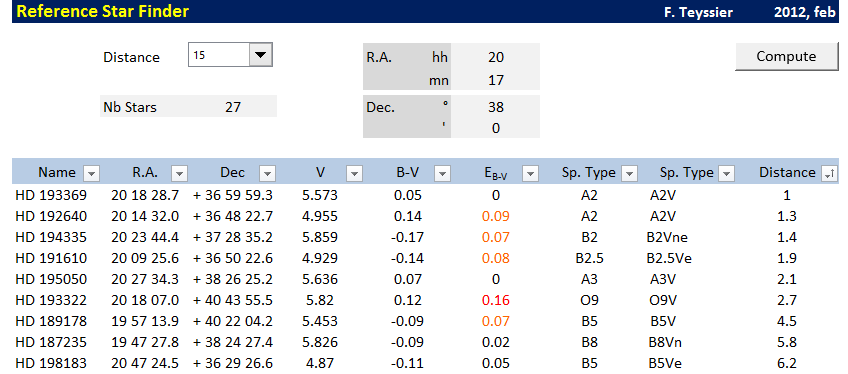

Un bon catalogue d'étoiles de référence sous forme de tableau excel ou tu rentres les coordonnées de ta cible et le tableur t'indique une liste d'étoiles proches de ta cible.
http://www.astronomie-amateur.fr/Docume ... inder.xlsm
Le choix de l'étoile se fait dans la liste proposée en choisissant une valeur e(b-v) proche de zéro.

Désolé, les macros ne fontionnent qu'avec Excel :-(

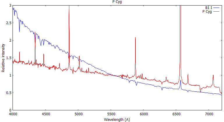

Hello Olivier,
34 Cyg, alias P Cyg etant une toile de type B1-2_Ia ,le continuum n'est forcement pas horizontal.
Voici un exmple de spectre de P Cyg :
http://sarrennes.forumcrea.com/img/avat ... ygni_2.png
Etienne :
Aucune des RI ne semble convenir car une te donne un profil de Planck horizontal l'autre deforme les raies avec des creux avant et apres chaque raie.
Benji

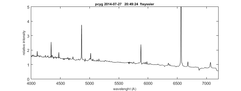

Bonjour Etienne,
Ton premier profil me semble trés correct.
Le continuum de P Cyg est trés droit, légérement en pente vers le bleu.
P Cyg est une étoile trés particulière, presque unique avec un vent stellaire trés dense.
(Voir prochain n° de la lettre d'information)
Voici un exemple pris avec un LISA.
Je mets le fit dans la base de données pour comparaison : http://www.astrosurf.com/aras/Aras_Data ... V/PCyg.htm
Comparaison avec une B1 I classique
Comme disait Olivier, le choix de Deneb comme étoile de référence n'est pas le plus heureux (étoile supergéante, variable)
D'une façon générale, il est préférable de choisir des étoiles de luminosité V, avec peu de raies, donc le plus souvent B8V à A2V

HD 193369 est le meilleur choix
HD 195050 est également convenable.
HD187235 reste convenable
