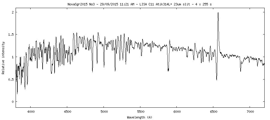

This is my attempt from last night. Much easier with a LISA. :D
There are lots of strong absorption features still.
Terry

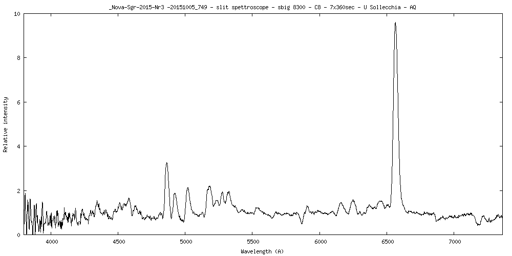

Salut, La nuit dernière, le temps a permis l'observation de cette target.
Placez le profil spectral.
Profilo_PNVJ 18033275-2816054.png (7.36 KiB) Viewed 20660 times
Cordialemente Umberto

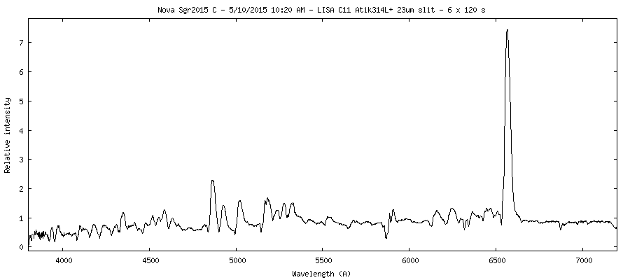

Big change in 5 days. Spectra from 5/10 with my LISA.

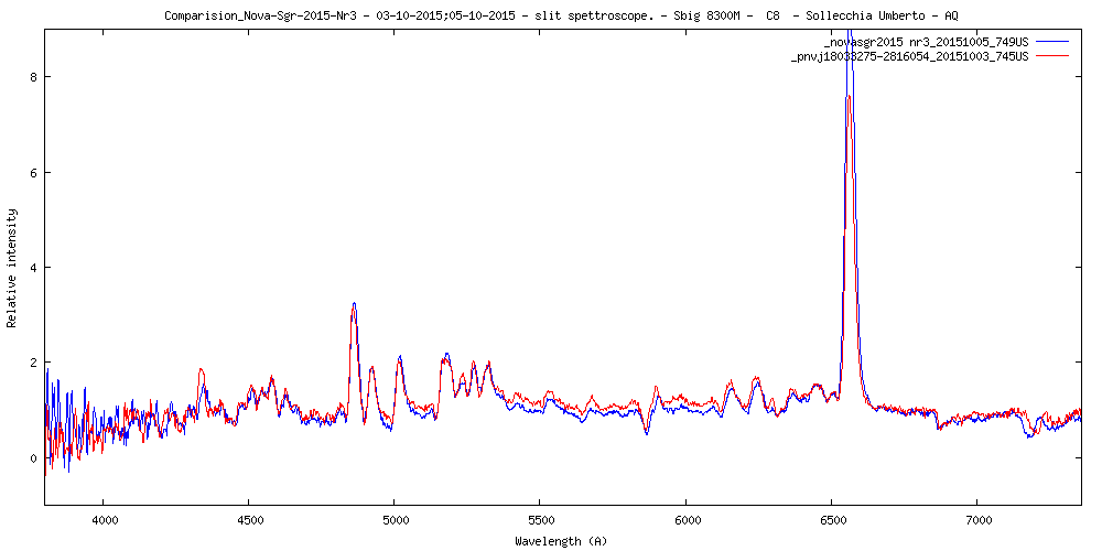

Bonjour à tous, voici un nouveau profil et un comparateur où vous pouvez voir les rapides variations spectrales
Profilo Nova Sgr 2015 nr3.png (7.1 KiB) Viewed 20542 times
Cordialement Umberto

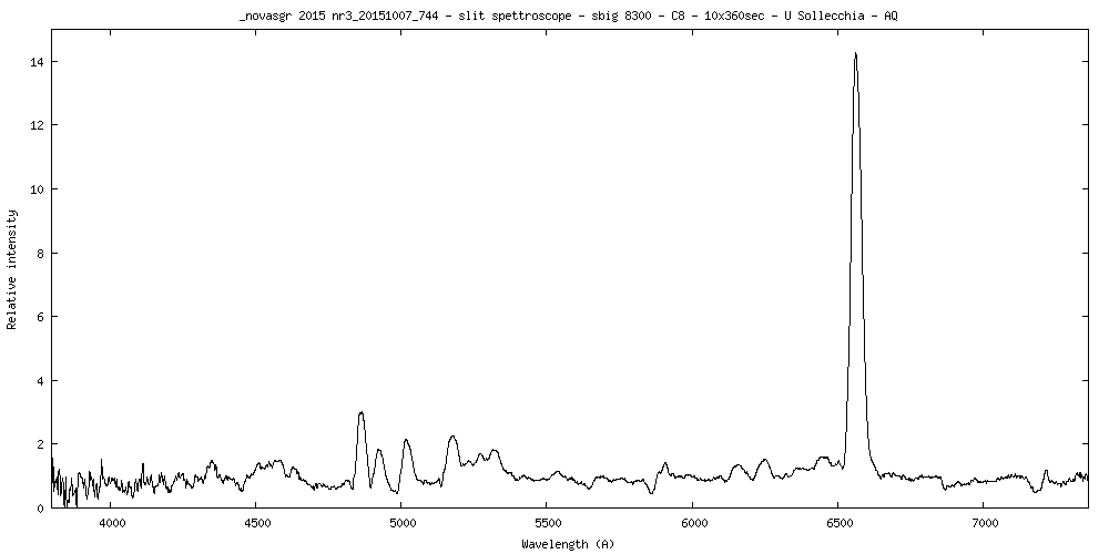

Posts: 247
Re: PNV J18033275-2816054
Post by umberto sollecchia »
Salut, placer un nouveau profil de la nouvelle observée dans la soirée du 10.07.2015.
Profilo nova sgr 2015 nr3.png (6.58 KiB) Viewed 20500 times

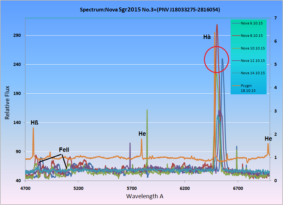

Hello to all
The spectra of Nova Sgr2015 No3 are attached
Vikrant, India
