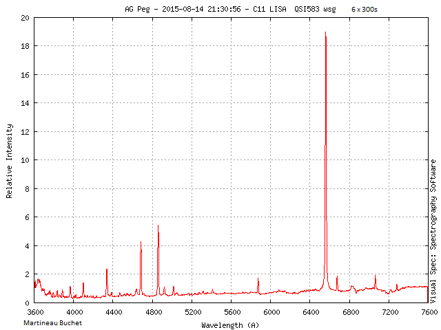

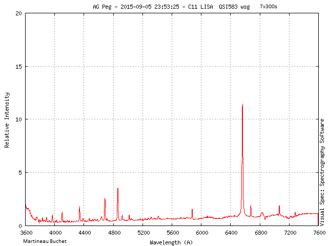

En comparant ces deux spectres de AG Peg que nous avons pris à 21 jours d’intervalle (14 aout et 5 sept 2015) on peut remarquer une baisse d’intensité relative de la raie Ha et des autres raies de l’hydrogène en émission.
Ce résultat nous surprend lorsque l’on connait l évolution de ces raies dans les mois qui ont suivi. En flux absolu, les raies de l’hydrogène Ha étaient de 12.10-¹¹ erg/cm²/s/A le 8 aout 2015, 10.10-¹¹ le 22 aout 2015 et 12.10-¹¹ le 4,53 septembre 2015 TU!
Donc, une reprise à la hausse et non pas une baisse. Oups!
Il n’y a qu’une différence géographique en latitude de 3,5° entre ces deux profils. La masse d’air est plus faible pour le second spectre. L’étoile de référence est la même, 17 Peg.
Merci pour vos commentaires donnant une explication à cette situation.

- _agpeg_20150905_995_martineau buchet.png (10.49 KiB) Viewed 6854 times
- _agpeg_20150814_896_martineau buchet.png (11.51 KiB) Viewed 6854 times

Nous appelons intensité relative la mesure du flux de la raie comme il est porté sur l'axe Y du profil.
Pour l'autre question nous te joignons la réponse faite à Robin Leadbeater:
Hello Robin
Merci pour ta réponse et ces explications. Pour répondre à ta question, nos spectres de AG Peg n’ont pas été calibrés en valeur absolue (cela aurait bien facilité les comparaisons). Les intensités de Ha en valeur relative dans notre spectre ont été comparées aux variations des valeurs absolues de la même raie dans les spectres de la même étoile réalisés sur 6 mois 2015 par l’observatoire japonais NHAO.
Il y a 16 mesures. Parmi celles-ci, on remarque que la raie Ha de AG Peg a décru, en une journée, de 6 unités (-50%), du 27;7 juin au 28.8 juin, passant de 16 à 9. Donc, un phénomène, très rapide et important.
A partir du 14.7 juillet, son intensité remonte.
Le 4.5 sept, l’intensité est à 12 . Elle est à 13 le 11 octobre. Entre les deux, pas de mesures.
Notre spectre est du 5.9 sept. Pendant cet intervalle de 1.4 jour, l’intensité de la raie Ha peut elle avoir décru sensiblement? Il y a eu un précédent en juin et notre spectre enregistré répond affirmativement mais une confirmation est encore mieux

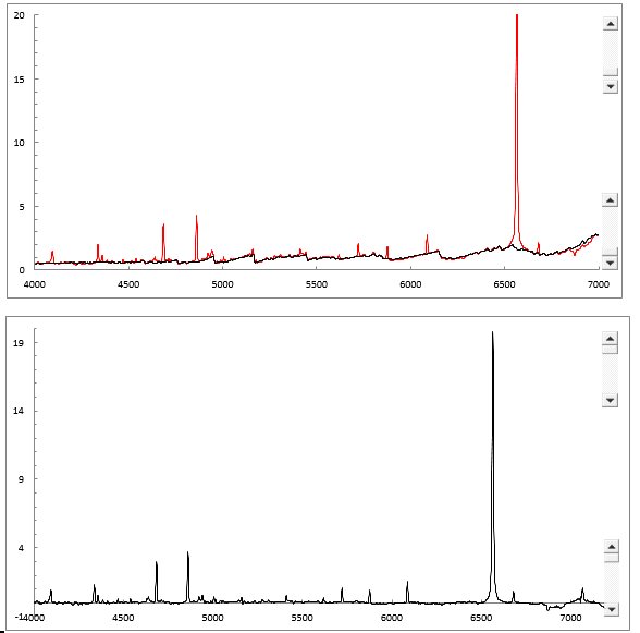

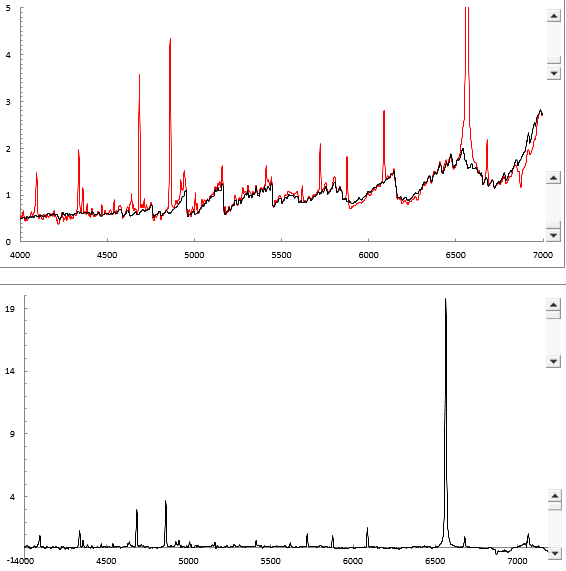

Un exemple de traitement que j'obtiens (Excel, en cours d'automatisation dans MatLab)
En haut : le spectre de CI Cyngi en rouge et en noir un continuum synthétique obtenu en additionnant le spctre d'une géante MIII 5.9 + Continuum de Balmer (HI, HeI) pour une température électronique de 15000 K + Etoile chaude 125000 K
Température électronique déterminée à partir des raies [OIII] et Température étoile chaude à partir des intensités He II et He I.
En bas, le spectre de raies, obtenu en soustrayant le continuum synthétique du spectre obtenu. Là, on peut commencer les mesures...

En ce qui concerne les nébuleuses planétaires, le "continuum" est trés trés faible, en fait c'est surtout du bruit.
C'est la raison pour laquelle la méthode consiste à soustraire ce qui ressemble à un continuum, puis à mesurer les intensités des raies (surface !) et enfin à les comparer à celle de H béta, par division (avec I(Hb) = 100).
PS : vos spectres sont les bienvenus dans la base !
Amitiés,
Je reviendrais sur l'évolution des intensités des raies de Balmer durant les deux outburst de AG Peg
- CICyg.PNG (21.98 KiB) Viewed 6752 times
