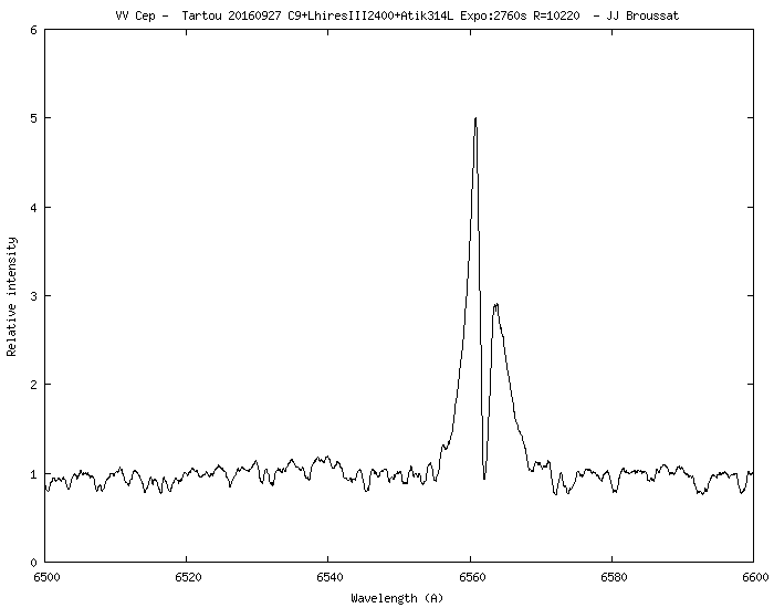

Voici un spectre de VV Cep fait cette nuit
Les remarques sont les bienvenues.
Cordialement
Jean-Jacques

Jean-Jacques,
when do you upload this spectrum at the ARAS database?
I am interested in it!
Ernst

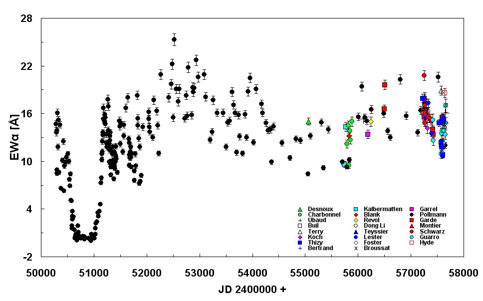

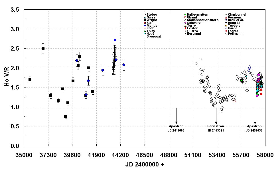

Jean-Jacque,
here comes the Halpha EW and Halpha V/R evaluation.
Ernst
