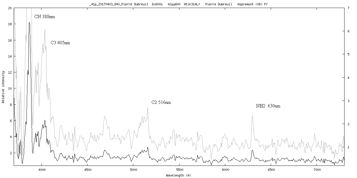

Bonjour Hubert
bonjour à tous
Hier soir enfin une bonne météo, avec un premier quartier de Lune.
J'ai tenté la comète, avec 6x600s , guidage semi-automatique pose 6s sur etoile faible du champ, malheureusement impossible de guider sur le noyau, mag "trop faible" avec un C8 !
Rien à voir avec le spectre d'Hubert, mais c'est bien la comète !
comete 41P  C8 alpy600  atik314L+
41p_20170403_840_Pierre Dubreuil.png (11.77 KiB) Viewed 7386 times

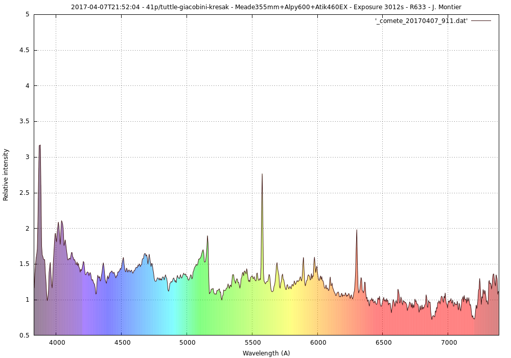

Jacques Montier
Posts: 242
Re: Comète 41P_Tuttle-Giacobini-Kresac au plus proche de la
Post by Jacques Montier »
Bonjour à tous,
J'apporte aussi ma petite contribution sur la comète 41P_Tuttle-Giacobini-Kresac ;)
Le challenge était de tenter d'en faire le spectre vendredi 7 avril avec une Lune presque pleine (89%), un seeing et une transparence très moyenne en Bretagne cette nuit là.
L'éclairage urbain de Rennes à 30km au nord ouest se faisait encore bien sentir.
Dispositif
- Télescope Meade ACF 355mm équipé du réducteur de focale Optec 0.7
- Spectromètre Alpy600 avec modules de guidage et de calibration.
- Caméras CCD Atik460EX pour l'imagerie et Atik314L+ pour le guidage.
- caméra Starlight Lodestar montée sur la lunette 80/600mm en parallèle comme chercheur électronique.
Logiciels sous Linux
- Carte du ciel v-4.1-3582 (3 avril 2017) communiquant avec la monture 10-Micron intégrée au réseau.
- Acquisition d'images CCDCiel 0.8.7-325 (23 janvier 2017)
- Guidage PHD2 Guiding 2.6.3dev2
- Pilotage de la caméra Lodestar : Lin_guider v-4.1.1
Conditions d'observation et d'acquisition
- Fente du spectromètre placée sur le noyau et la chevelure de la comète
- 5 poses de 600s en binning 2x2 chacune avec guidage manuel sur la comète à peine visible sur la caméra de guidage
- 3 poses de 600s en binning 2x2 chacune sur le fond de ciel
- 9 noirs, offset et 17 flats
- étoile de référence HD 133388 pour le calcul de la réponse instrumentale du système
Profil spectral de la comète avec le fond de ciel

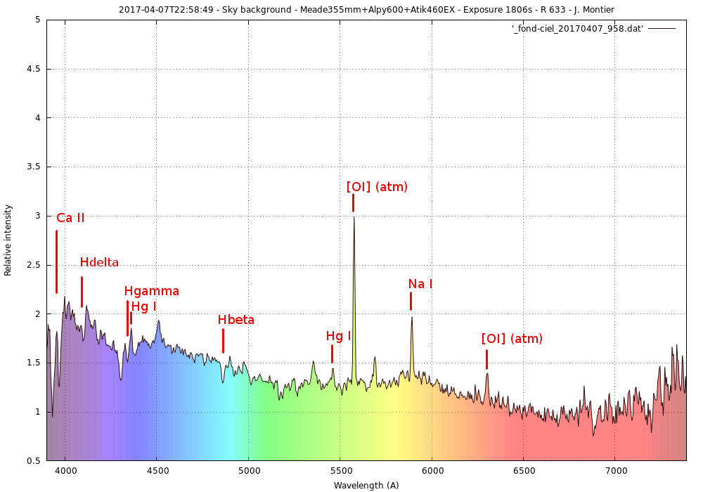

Profil spectral du fond de ciel
On peut remarquer des raies d'absorption caractéristiques de la lumière lunaire (donc solaire) CaII, Hydrogène beta, gamma et delta.
A cela s'ajoute des raies d'émission atmosphérique (air glow) [OI], NaI et sans doute de la pollution lumineuse des villes voisines (raies du mercure Hg).

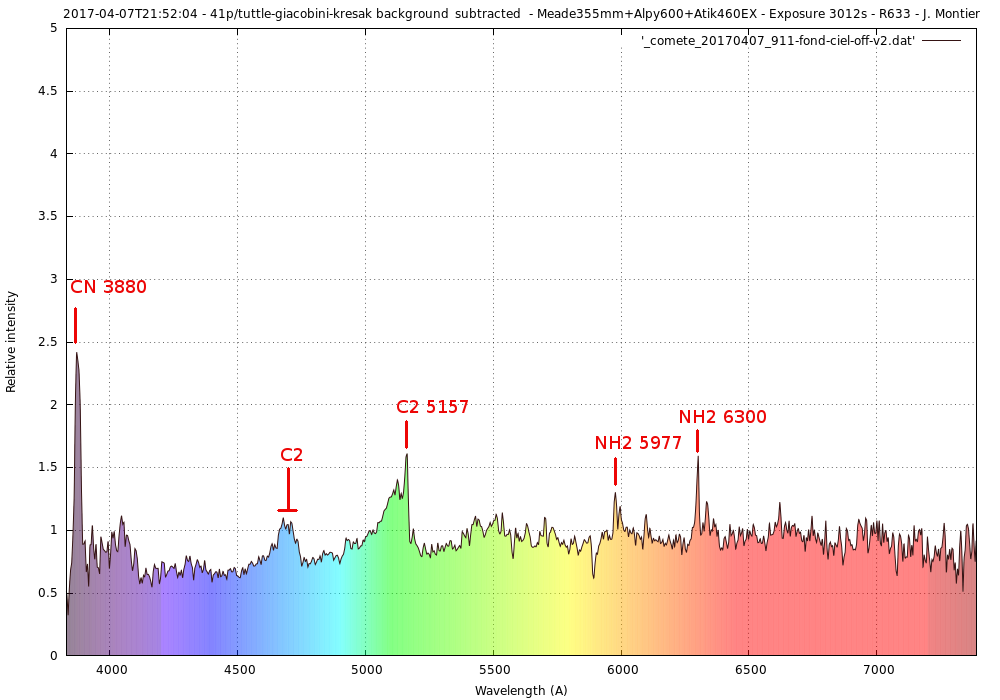

Profil spectral de la comète fond de ciel retiré
On retrouve les raies et bandes classiques de la comète : radical cyanure CN, molécules C2 et NH2
Conclusion
Acquisitions à refaire dans de meilleures conditions (sans Lune si possible...) avec un binning 1x1 et des poses plus longues pour avoir de meilleurs résolution et S/N.
