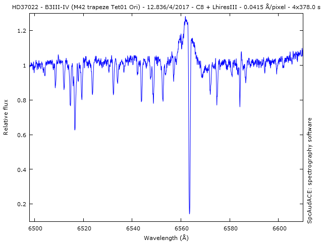

J'ai acquis le spectre de cette étoile tet Ori de type spectral B3III-IV (m=4.98) qui se situe dans le trapèze d'Orion, j'ai posé unitairement seulement 300s au total 5x300s.

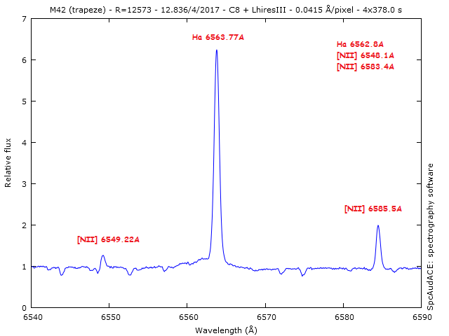

J'obtiens son spectre + les raies Ha et [NII] de la nébuleuse M42 ! Je n'aurais pas cru possible d'avoir ces raies nébulaire présentes avec le Lhires fente 35µm et réseau 2400.

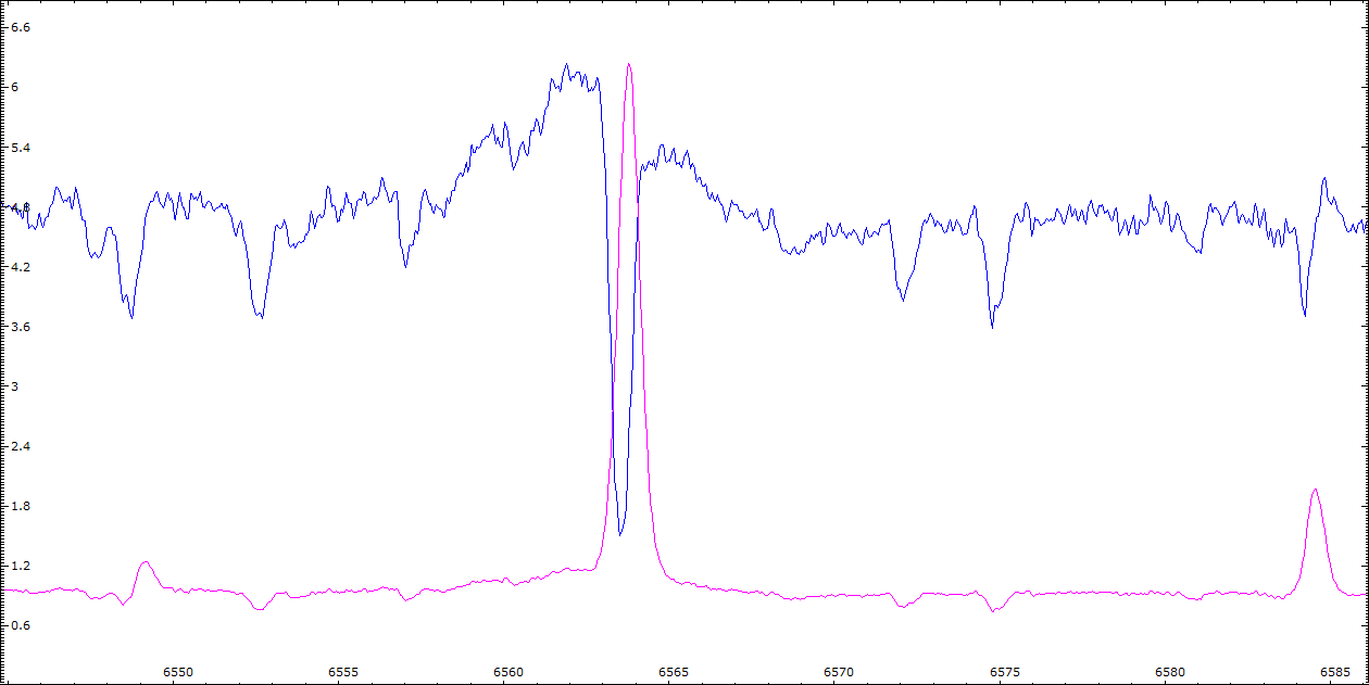

Ci-joint les 2 spectres. J'ai une question ; cette étoile tet Ori est elle une Be ou est ce la nébuleuse de M42 qui contamine son spectre ?
Pour le traitement j'ai fais la maximum pour enlever les raies d'émission de la nébuleuse (continuum le plus petit possible (bin.10 dans isis) sur le spectre stellaire. La soustraction du ciel empiète même le continuum afin d'enlever le plus possible les raies de la nébuleuse, il reste sur le spectre stellaire comme si cette étoile présentait une émission.
Voilà les résultats.
tet Ori :
M42 :
A noter que la petite raie d'émission à 6584.78A sur le spectre stellaire ne tombe pas sur la raie [NII] mesurée à 6584.5A
