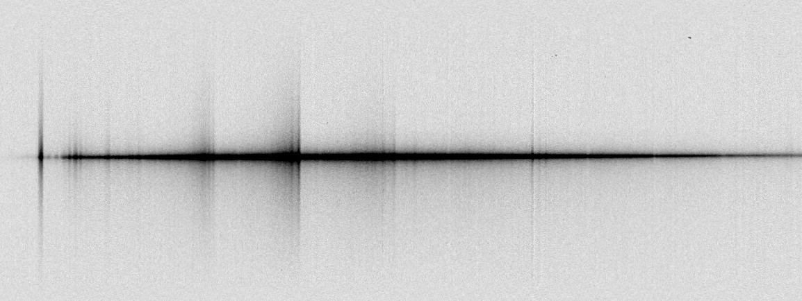

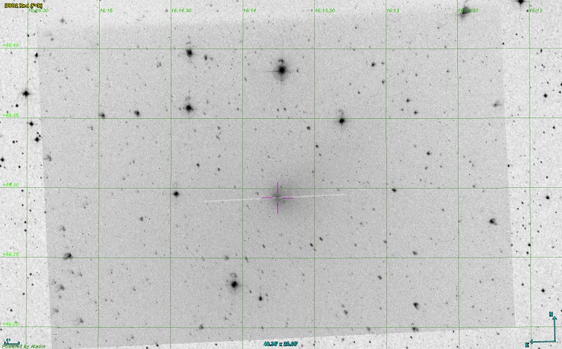

Trajet de C/2015 V2 (Johnson) pendant les prises de spectres
Calage de la fente sur le noyau de la comète
Spectre 2D réduit (260 min de pose)
Spectre 1D de C/2015 V2 (Johnson)
