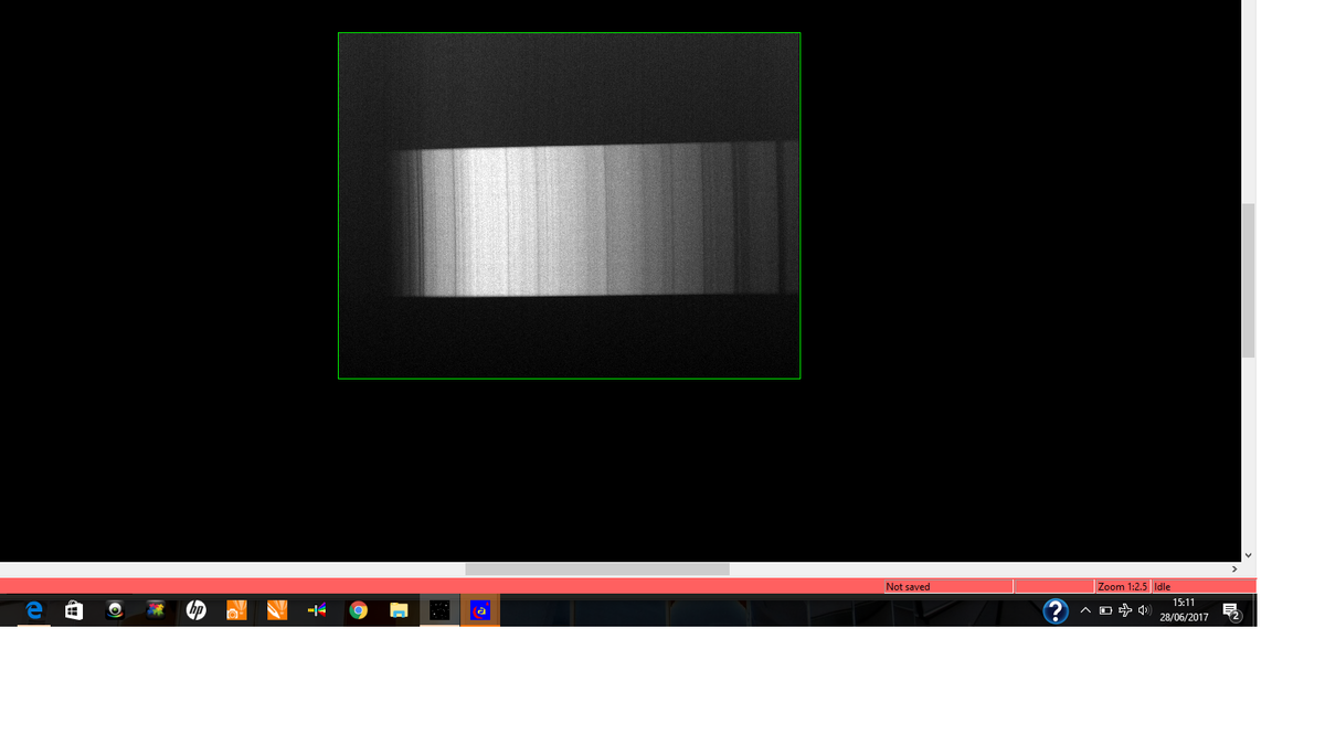

- Posts: 1268
Re: Atik 314+
Le spectre semble bon (mais difficile de juger sur une petite copie d'écran).
Par contre ton spectre n'est pas horizontal, c'est très important de bien régler l'orientation de la CCD "science" mais également la CCD d'autoguidage.
J'ai mesuré l'orientation de ton spectre, tu peut tourner la CCD de 1 degré dans le sens horaire.
