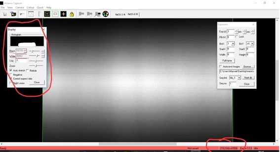

J'utilise Artemis sans problème (télécharger la dernière version directement sur le site Atik).
L'histogramme donne toutes les infos (plus bas et plus haut ADU).
On peut aussi déplacer le pointeur de la souris sur l'image et lire le niveau d'ADU dans le cartouche en bas à droite.
