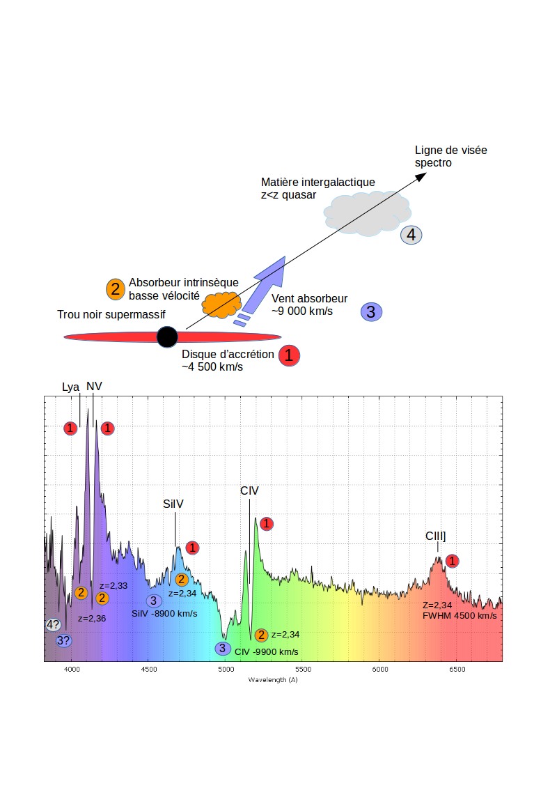

Pour continuer l'analyse du spectre de ce quasar qu'on a observé avec Gérard au T60, les composantes en absorptions décalées vers le bleu indiquent que c'est un "broad absorption line (BAL)". Seul 10% des quasars montrent ce phénomène, c'est une chance que celui là nous soit accessible. Pour les différents types de quasars voir par exemple http://hea-www.harvard.edu/~elvis/structure.htm. J'ai essayé d'annoter les différentes raies et comment les replacer dans la structure du quasar :
Formation spectre quasar.jpg (113.05 KiB) Viewed 13091 times
En prenant la raie en émission semi interdite CIII] et les raie en absorption intrinsèques aux larges raies en émission je mesure un redshift à z=2.34 . Le papier au Keck donne 2.377 mais un autre spectre obtenu récemment avec le Nordic Optical Telescope (2.5 m à la Palma) a précisé le redshift à 2.341±0.001(https://export.arxiv.org/pdf/1708.05131), donc on dirait que notre observation colle bien :) La FWHM de CIII] donne une mesure du mouvement du disque d'accrétion. Les larges raies en absorption décalées vers le bleu des CIV et SiIV à environ -9 000 km/s (-10 000 mesurés au Keck et -9 800 à la Palma) indiquent que le quasar produit un vent de matière dans la ligne de visée. Les raies en absorption intrinsèques à celles en émission produites par le quasar montrent qu'il y a aussi un absorbeur basse vitesse. Ca vous parait correct ?
Je ne comprend pas encore pourquoi CIII] ne montre pas de composante en absorption (est-ce du au fait que c'est un transition "semi interdite" ?). J'ai aussi essayé d'identifier des raies métalliques extrinsèques à des z inférieurs mais le spectre est trop bruité.
Bon ciel ! Jean-Philippe
