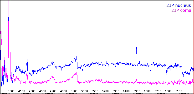

Hi Vincent,
Excellent separation between comet part. For example, we can note OI 6300 A line presence only in the nuclear region.

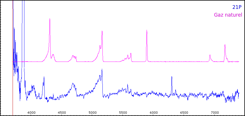

Bonjour, un coup d'oeil à 21P début Aout, sous le beau ciel du Quercy.
21x60 sec à l'APN et lunette de 102

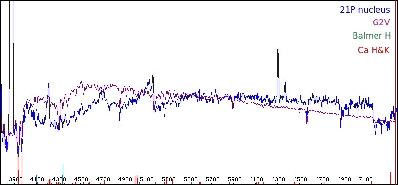

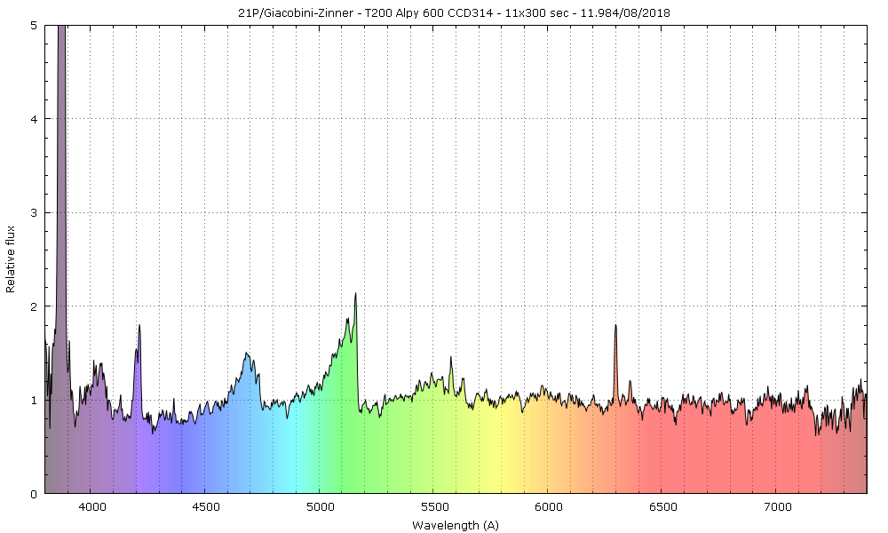

Le spectre avec l'Alpy sur un T200, 11x300 sec en guidant sur une étoile et en rattrapant manuellement a chaque pose, la fente glisse sur le noyau et la coma et on obtient un spectre intégré
Puis 3x900 sec en guidant sur la comète, on peut traiter pour obtenir le spectre du noyau comparé à celui de la coma
On peut apercevoir sur le spectre du noyau un continuum proche du spectre du soleil (rougi ?) avec des raies en absorption typiques comme H et Ca
H and Ca_21p_3x900sec_nucleus.png (15.61 KiB) Viewed 6296 times

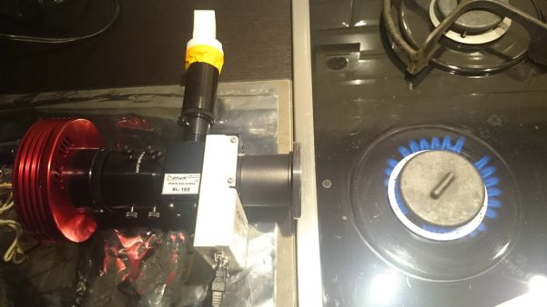

Plus des bandes/raies en émission (C2, Swan) qui ressemblent à celles qu'on voit dans une flamme de gaz naturel; il y a du C2. Pour la raie intense à 3880, il faudrait faire la manip avec du CN :-)
