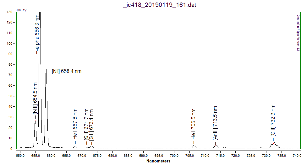

Salut Etienne,
L'autre spectre est 4 x 600 s. Avec seulement 600 s, la résolution est la même mais il y a un rapport signal / bruit plus faible.
IC 418 600 s.png (15.11 KiB) Viewed 4526 times
J'ai vu des observations de profils p-cygni de l'étoile centrale de cette PN.

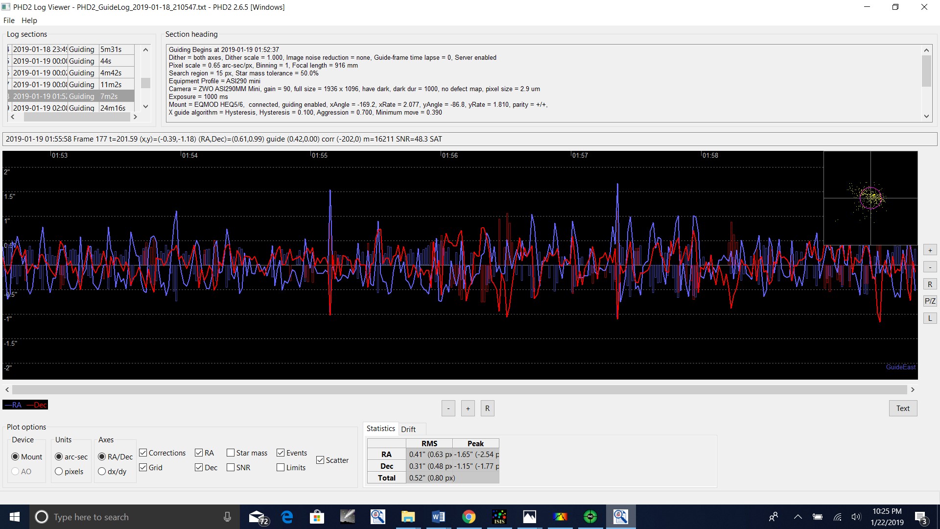

Salut Etienne,
Ma caméra, ASI290-mini, n'est pas refroidie.
Il est difficile de dire dans quel aspect de la spectroscopie je suis le plus incompétent. Je ne sais vraiment pas à quel point je suis mal en guidage. Voici des données typiques. Si le RMS est inférieur à 1", alors je suis content. Si quelqu'un a des conseils pour améliorer mon guidage, je serais très heureux de les entendre.
