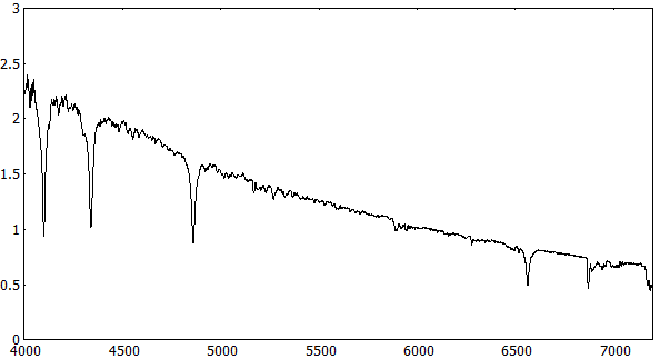

Tout d'abord, le premier problème est que tes spectres Altaïr ne correspondent pas à ce qu'ils devraient être.
Altaïr corrigé par la RI, cela doit donner ça :
Là, tu as à nouveau cette dépression entre 4000 et 4500 A (tout comme pour WR 133)
Ensuite, pour les deux spectres présentés, quelle est la RI utilisée : une RI différente pour chaque spectre, ou bien la RI calculée pour le premier appliquée au deuxième ?
Peux-tu m'envoyer tes images, que je regarde de mon côté ce que je peux faire ?
Pour ne pas alourdir l'envoi, je te proposes à partir de l'onglet général d'ISIS de faire uniquement le traitement et l'addition, donc de décrocher 'faire l'étalonnage spectral' et de laisser la case réponse vide. Tu m'envoie alors les deux images résultantes (_nom) ainsi que l'image du néon.

Francois Teyssier wrote:Salut Olivier.
a+
Pour les 2 spectres présentés, j'ai utilisé la RI du premier et je l'ai appliqué au second.
Je t'envoi par mail les images d'altair et du Ne associé.
