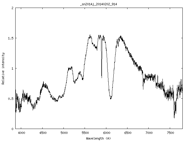

Ma petite contribution et surtout ma première SN en spectro.
- Telescope Meade ACF 355mm F/D 9.3
- Caméra QSI683ws et Watec 120N+
- Spectro Alpy 600 avec fente 23 microns
- 10 poses de 300s
- Réponse instrumentale + ciel avec l'étoile SAO15147 de type A7V

Jacques Montier
Posts: 242
Re: PSN J09554214+6940260 in M82 - mag V 11.7
Post by Jacques Montier »
Magnifique ton profil, Christian !
Bien moins bruité que le mien.
La qualité du ciel n'était pas top avec beaucoup d'humidité (Bretagne...) et pas mal de turbulence.
J'aurais peut-être dû travailler en binning 2x2 et poser plus longtemps.
Je n'ai pas encore résolu le problème de guidage ; j'ai tenté le guidage via une lunette 80/500 en parallèle, mais pour les longues poses spectro ça n'est pas assez précis.
Du coup j'ai guidé à la main ; malgré une monture de qualité, c'est assez sportif et un peu approximatif.
Fente difficile à distinguer sur le fond de ciel avec la Watec120N qui me semble un peu limite à ces magnitudes.
En ce qui concerne la focale du Meade, je n'ai pas utilisé de réducteur de focale.
Ayant quelques doutes sur la focale de l'engin, je l'avais mesurée à partir du champ d'une image CCD connaissant la taille du capteur.
3550mm annoncé par le fabriquant (F/D10) et 3300mm mesuré sur site (F/D9.3).

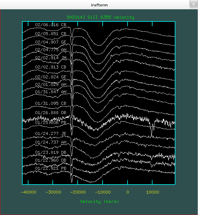

*Edited* - set correct velocity zero point.
Attached is a plot of the velocity evolution of the Si II feature from 22nd Jan to 6th Feb. Velocity is plotted with a zero point of 6355A.
Data is from the ARAS database, thank you to Paulo Berardi, David Boyd, Tony Heidemann, James Edlin, Christian Buil, P.J.H. Gerlach and Jacques Montier for the data.
