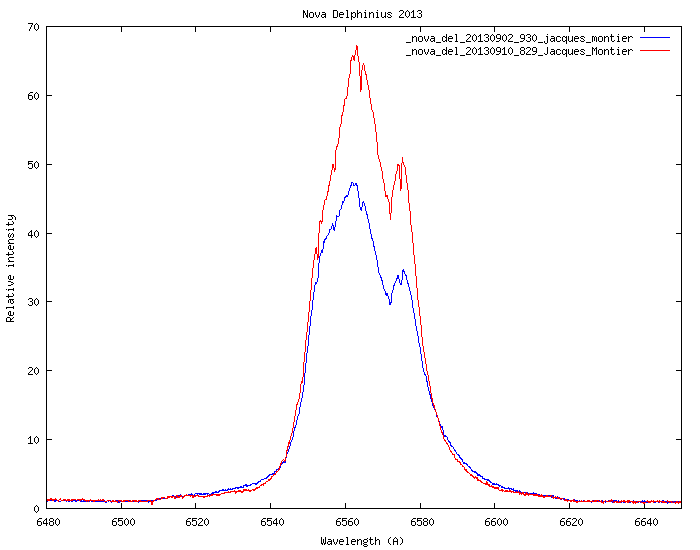

L'acquisition de la nuit du 10 sur la raie H alpha avec le lhires 2400 + C11 F/D 6.3 + caméra QSI 683ws (binning 2x2).
Temps de pose 1672s
Résolution 14975.
Sauf erreur de ma part, ça continue de monter relativement au continuum ; comparaison sur un peu plus d'une semaine environ.
Toujours aussi spectaculaire !

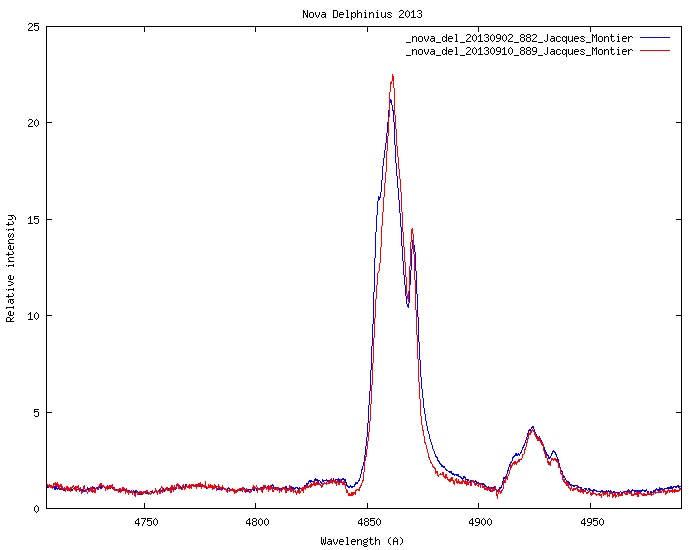

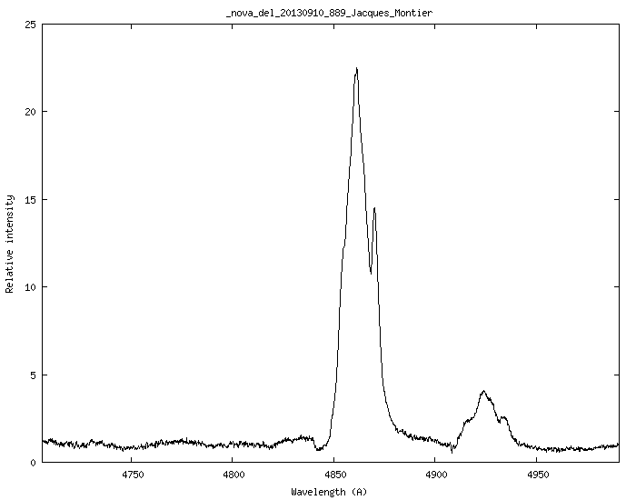

Région H beta de la nuit du 10 avec le lhires 2400 + C11 et caméra QSI 683ws en binning 2x2 (temps de pose 3623s).
Le ciel était correct en début de soirée, mais s'est peu à peu couvert de nuages pour être complètement bouché vers 1h du matin.
La calibration avec le néon (poses poussées à 60s pour faire apparaître les raies dans cette région h beta et identification des raies avec VisualSpec) semble correcte, mais la résolution s'est pas mal effondrée (8860) ; on est loin des 15000 en h alpha...
À l'inspection des raies du néon, je trouve un FWHMX d'environ 3.
Quelle peut en être la raison ?
En ce qui concerne l'évolution au cours du temps, elle semble nettement plus faible que pour la raie H alpha.
Jacques Montier

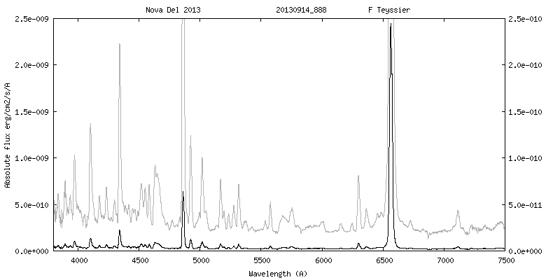

Posts: 1557
Spectre calibré en flux avec la méthode 1 de Christian.
LISA Fente 100 mcm
La seule difficulté, c'est l'autoguidage
Last edited by Francois Teyssier on Mon Sep 16, 2013 5:56 am, edited 1 time in total.

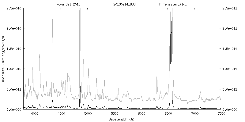

Posts: 1432
Spectre Alpy étalonné en flux (fusion d'un spectre visible et d'uin spectre IR pris avec un filtre d'ordre).
A flux calibrated Alpy spectrum, 14.8 / 09 / 2013) (VIS + IR exposures).

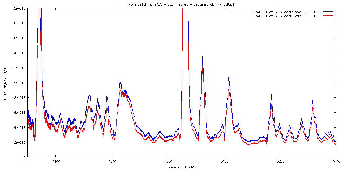

Posts: 1432
Spectrophometric magnitudes for the Sept 15.9 (Alpy spectrograph + 230 microns slit):
(see method here http://www.astrosurf.com/buil/calibrati ... ion_en.htm )
DATE B V R
15.920 / 09 / 2013 7.791 7.737 6.397
15.982 / 09 / 2013 7.842 7.771 6.437
Attached, two days evolution on eShel flux calibrated spectra.

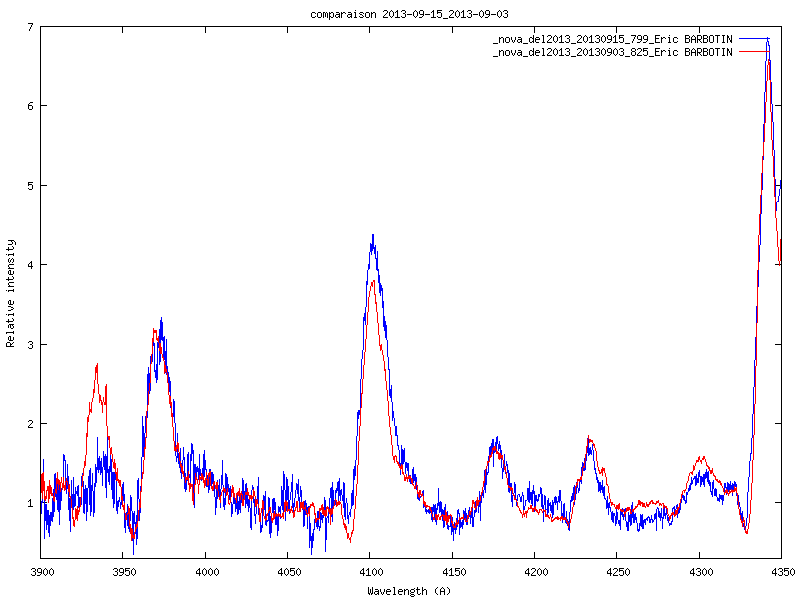

Une petite comparaison entre les spectres aux alentours des raies CaII H&K.
Quand bien même le signal dans le spectre du 20130915.799 soit faible du fait d'un fin voile nuageux et d'une mise au point perfectible, on note un net changements dans la raie en émission vers 3935 angström ; elle a baissé de manière importante et devient presque au niveau du continuum.
D'autre part, il semblerait que quelque chose se passe aux alentour de 4050 ; on voit un léger passage en émission alors que sur le spectre 20130903.825, la zone était plate.
Bien sûr, tout ceci reste à confirmer par les spectres à venir.
Here is a picture showing the spectras around CaII H & K.
Even though the signal in of 20130915.799 is weak due to a thin veil of clouds and a not perfectly focused setup, one can see a net change in the emission line to 3935 angstrom, that has significantly declined and is right now around the continuum level.
On the other hand, it seems that something is going on around 4050, we see a slight shift in emission while the 20130903,825 spectrum, the area was flat.
More spectras are needed to verify this
Eric

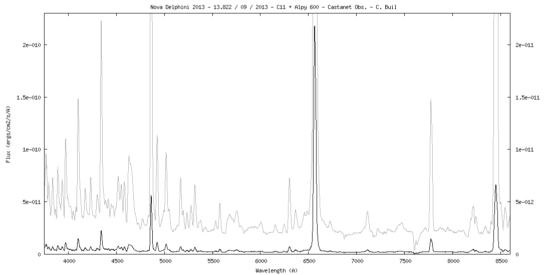

Posts: 1432

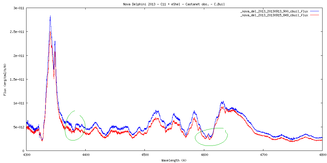

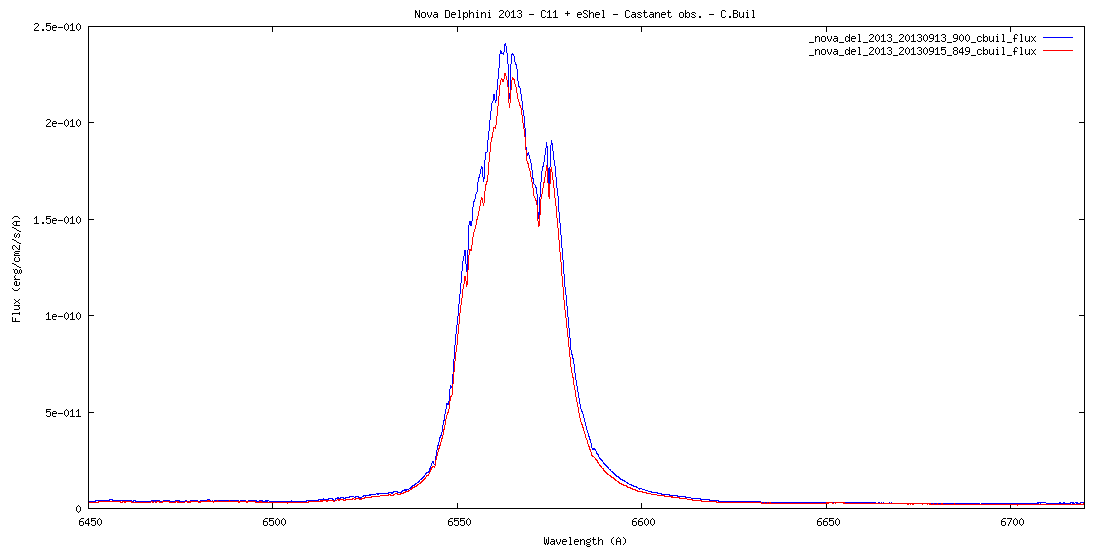

Evolution of nova from August 29 to Sept. 15 view by Alpy spectrograph and in absolute flux unit:
Same plot, but with a log scale along Y-axis:
Eric, feature evolution near 3900 A are also noticed here, but at a very different
spectral scale. Note also fast change near 5540 A and more.
Here a plot of BVR magnitude extracted from flux caibrated spectra:
