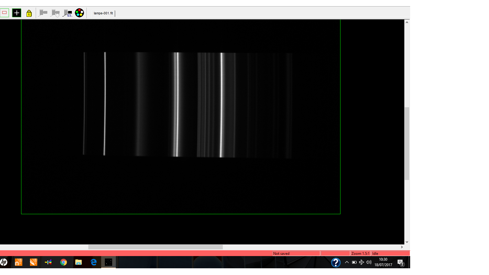

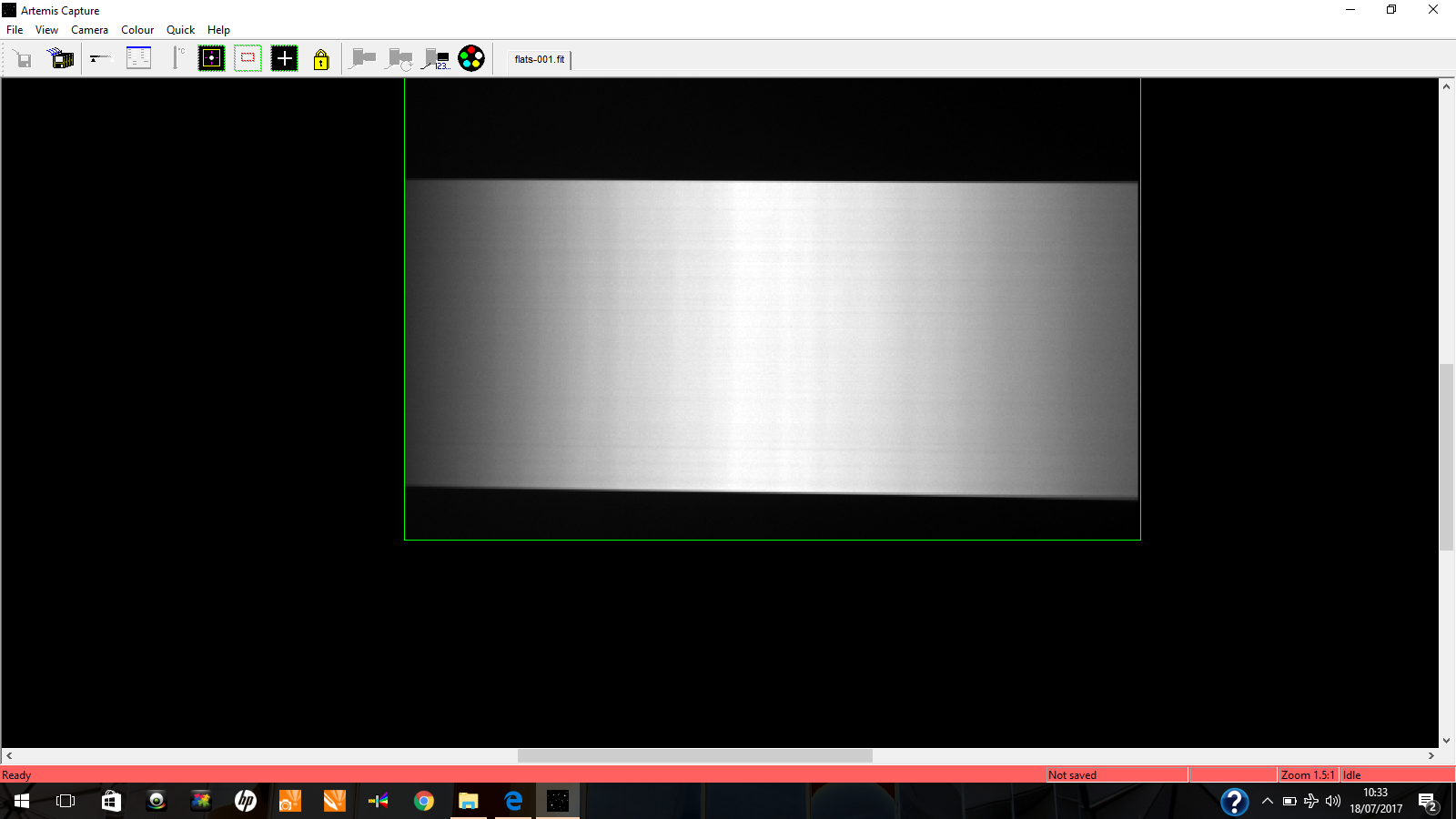

Hier soir j'ai effectué des mages de flats et des spectres d'une lampe basse consommation que l'on trouve dans le commerce.
question 1: est-ce que ces spectres sont cohérents avec ce que l'on peut obtenir?
question 2: quelles sont les raies caractéristiques dans la lampe basse consommation?
merci

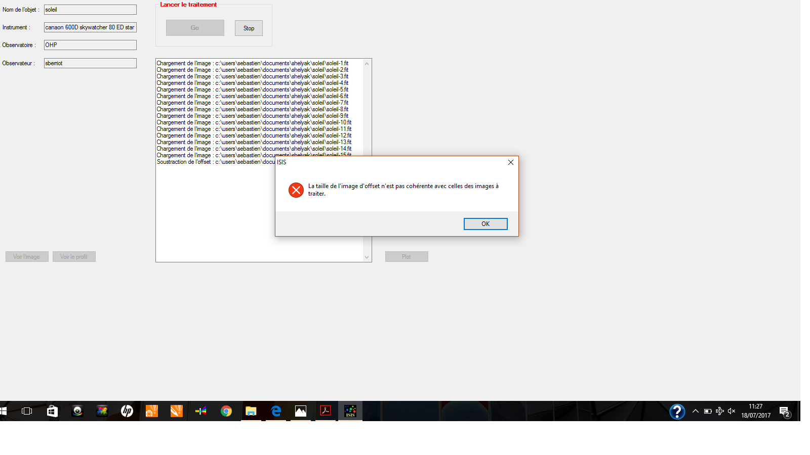

J'ai tenté d'étudier le spectre du soleil en utilisant isis mais lorsque j'insère les offsets, les darks, les flats, j'ai a chaque fois le message suivant:
Je ne comprends pas

- Posts: 1268
Re: Atik 314+
Sébastien,
Si c'est celles que tu m'avais envoyé par we transfer, il y a un mélange entre des images en binning 1x1 et binning 2x2, donc ISIS n'est pas content car il y a 2 formats différents.
Vérifie donc bien si toutes tes images sont faites soit en binning 1x1, soit binning 2x2 mais pas un mélange des 2
- Posts: 52
- Joined: Fri Aug 19, 2016 7:02 pm
Re: Atik 314+
Olivier
Merci, en effet le spectre du soleil est binning 1x1 et les autres en binning 2x2
Je vais reessayer
