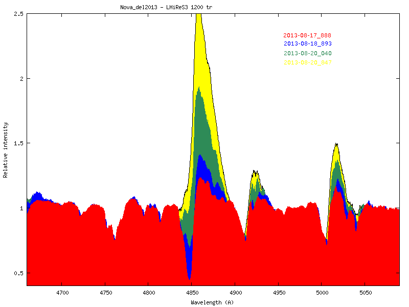

Here is a modest contribution to what I could do with the H beta since Saturday.
What dramatic changes! I continue to take images tonight.
Eric

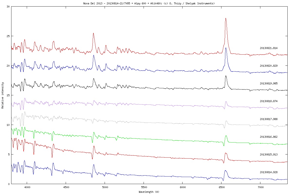

8th night on the nova... and Halpha still growing. Daily changes are visible!
I am also playing with GnuPlot; here is today's graph:
For GnuPlot, best is to share our script among ourselves there:
http://www.spectro-aras.com/forum/viewforum.php?f=8
http://www.shelyak.com/en/

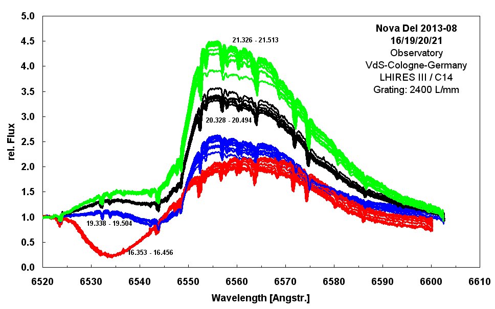

Posts: 461
Post by Ernst Pollmann »
Olivier (G.),
would you be so friendly to describe the way of wavelength estimation for calculation of Vex?
Ernst
An eShel spectrum by using a 200 mm diameter telescope (CN212) and an exposure time of 12 x 300 sec. (the CCD camera is an Atik460EX) :
Un spectre eShel en utilisant un diamètre de 200 mm (CN212) et avec un temps de pose de 12 x 300 sec (la caméra CCD est une Atik460EX) :
A detail of Halpha region after telluric line removal operation (H20) :
Le détail de la raie Halpha (hier 21.9 aout) après le retrait par logiciel des raies telluriques :
During the same session, a tentative for capture an Blue + UV spectrum of the nova by using eShel
and a very achromatic telescope (the CN212 is a pure Newton). The covered range is 3918 A - 4214 A.
On the same image, the nova spectrum (note very probable thin H&K lines, and he 900 km/s blue shift
of nova CaII), compared to reference spectrum HD196544 (type A2V), alpha Per (F type) and moon
(G2V, note the very complex spectrum in the UV part) :
Dans la même session j'ai fait une tentative de capture dans le bleu et l'UV, toujours avec eShel
et un telescope parfaitement achromatique (type Newton). Dans le poster ci-après, on voit en haut
le spectre de la nova (avec les raies H & K interstellaires très fines), comparé au spectre de l'étoile
de référence HD196544 (type A2V), de alpha Per (type F) et de la Lune (type G2V, soleil donc, spectre
très complexe dans le bleu et proche UV).
Click here for enlarge this view :
Cliquer ici pour agrandir :
http://www.astrosurf.com/buil/nova_del2 ... 013_UV.png
eShel is not the better solution for UV. A Lhires III + 600 g/mm configuration is really more efficient.
Remember these pages (the spectra are taken with an apo 85 mm refractor - D = 85 only !) :
Noter que eShel n'est pas le spectro idéal pour cette partie du spectre (c'est je prense la
première tentative d'acquisition dans un domaine qui va de 3918 à 4214 A - pas très simple,
cela m'a obligé aussi à modifier légèrement ISIS). Un Lhires III + 600 t/mm (par exemple) sera
bien plus efficace. Voir ceci fait avec un tout petit diamètre (D=85 mm ! mais bien achromatique) :
http://www.astrosurf.com/buil/spectral_ ... /atlas.htm
Posts: 461
Christian,
the emission intensity in your Halpha spectrum shows, that after my last spectrum (21.513) obviously the emission added strongly. I think Olivier can be happy now because it's happened what he expected.
Ernst
