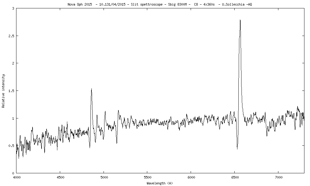

Nova Ophiuchi 2015
Hi all, the spectrum of Nova Ophiuchi 2015 taken this morning (10/4). Only 4 x 360s frames, the observation was very difficult due to the Moon (70% illuminated) at about 2 degree from the target.

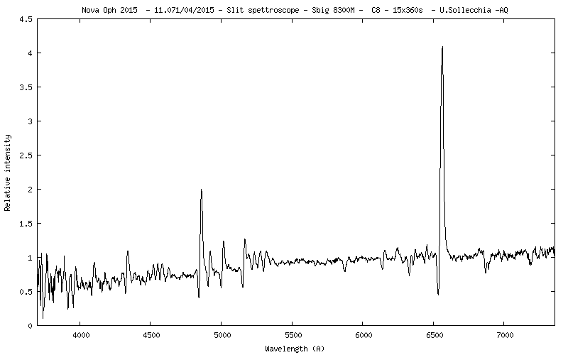

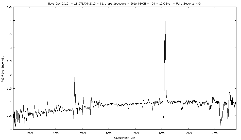

- Posts: 247
Re: Nova Ophiuchi 2015
Today spectrum (11.071/04/2015):
An extended version using a similar Pickles spectrum instead of a Miles one.

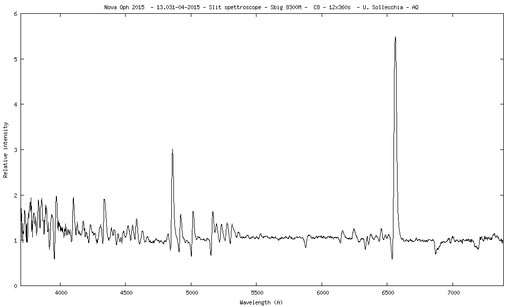

- Posts: 247
Bonjour à tous, je apporte un nouveau profil de la nouvelle. L'observation a été effectuée dans la nuit du 13/04/2015 dans des conditions de ciel ottime.
Cordialement, Umberto

Sur certains de ces spectres, la ligne du continuum est strictement horizontale (Christian, et le dernier spectre d'Umberto) sur d'autres on note une baisse d'intensité dans les courtes longueurs d'onde (le premier d'Umberto, et celui d'Olivier). Comme Umberto peut sortir les deux types de profil, je suppose que la forme du continuum est plutôt liée au traitement et pas au matériel utilisé.
Est ce dû à la réponse instrumentale, à la plage de longueur d'onde sur laquelle se fait la normalisation ou à d'autres paramètres auxquels je ne pense pas ?
Merci pour vos lumières
- Posts: 1424
