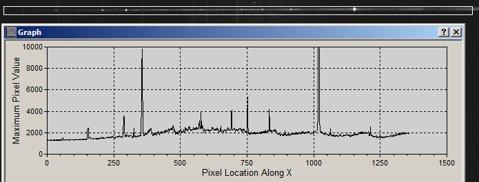

Une petite CI Cygni en cours. Toujours en état bas. Aura t-on la chance d'avoir un 3ème outburst comme dans les années 70?
J"ai, à grand regret laissé tomber la SN, cachée par le lilas.
La nuit est superbe à Rouen, petit flux de vent froid tombant directement du grand nord, ciel clair, 'pour une ville ...) et très faible turbulence.
Suite sans doute sur R Aqr, une des symbiotiques les plus spectaculaires, en train de lentement remonter en luminosité.

- ci_cyg.PNG (37.01 KiB) Viewed 4548 times

Salut françois,
j'ai une ci cygni à finaliser depuis un moment, prise avec l'eshell, un spectre basse résolution sera le bienvenu pour vérifier mon continuum. J'attends ton résultat avec impatience.
