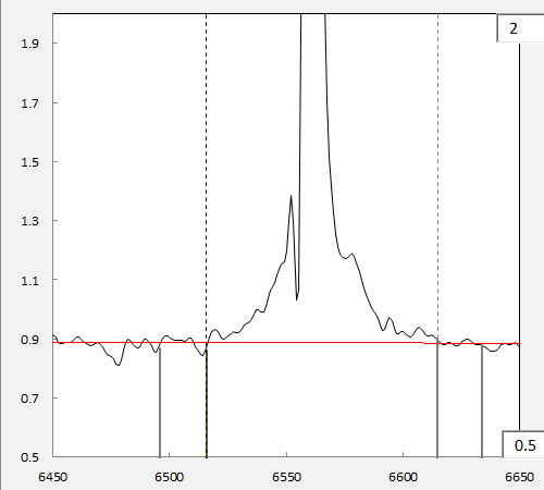

J'ai fais aussi P Cyg.
Je trouve une EW Halpha trés faible (61.7) par rapport aux précédentes valeurs

J'ai posé 1h sur p cyg. On verra la valeur d' Ew.

P Cygni : j’avais un problème sur le traitement de l'étoile de référence, en plein dans la zone 6500-6600.
Nouvelle mesure : EW = 90.1 , conforme à l'état haut de l'intensité Ha
Un beau profil P Cyg (pour un spectre basse résolution)
- PCyg_20111021_852_Ha.PNG (15.95 KiB) Viewed 6852 times
