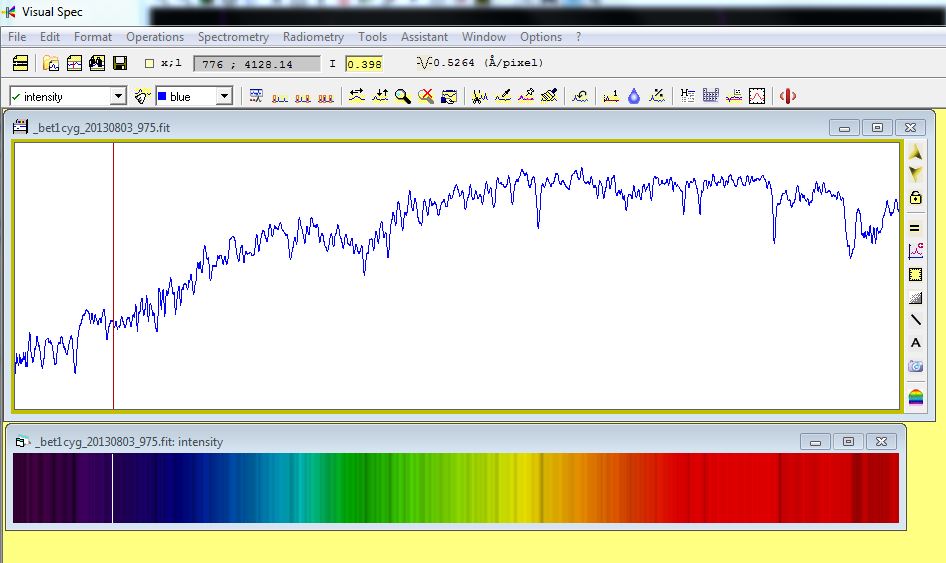

J'ai juste une petite question. Comment fais-tu pour obtenir un spectre élargi en fausse couleurs ? Existe-t-il un outil pour faire ce type de présentation spectrale qu'on voit dans beaucoup de présentations (par ex. le Spectroscopic Atlas de Richard Walker) ? J'ai fait des étoiles de très nombreux types spectraux, classes et sous classes, en basse définition, pour me constituer un catalogue de spectres des étoiles standards servant de base à la classification stellaire (listées dans Morgan & Keenan) et j'aimerai bien les afficher de cette façon, histoire que ce soit plus "visuel" que des courbes un peu austères...

Perso je passe par VisualSpec en créant un spectre synthétique (outils / synthèse) puis en le colorant (clic droit de souris sur le spectre synthétique). Tu peux ensuite l'exporter en BMP...
Exemple:

Vincent,
Oui comme l'indique Olivier T. j'ai fait les spectres couleurs avec VSpec.
1) Tu affiches ton profil dans Vspec
2) Tu utilises ensuite la fonction "synthèse" du menu "Outils"
3) Tu fait un "clic droit" avec ta souris sur ton spectre noir et blanc pour faire apparaitre un menu qui te propose de le colorer
4) Tu sauves ton spectre avec un "clic droit" sur ton spectre synthétique en prenant la fonction "exporter", ensuite tu choisis le format de fichier
Après je reprend le fichier sous photoshop pour l'agrandir ou le déformer selon mon choix.
