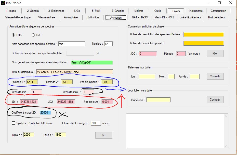

Hello Paul,
this is exactly it - I was wondering what was this additional FITS file ISIS was creating when doing an animation, this is actually the 2D spectrogram!

la couleur n'est pas indispensable (quoique...) mais surtout, il manque une échelle de niveaux de gris pour avoir l'information du % de changement.
La largeur de l'image est définie par la plage spectrale & l'échantillonage. Dans mon cas 100A avec 0.05A/pixel ==> 2000 points.
La hauteur est définie par l'interval de temps et le pas en jours. Dans mon cas 0.001j par lignes, soit 256 lignes.
Enfin, ne pas oublier le coefficient de multiplication pour avoir une dynamique assez large sur l'image FITS.
Il faut donc jouer sur ces paramètres pour l'image finale:

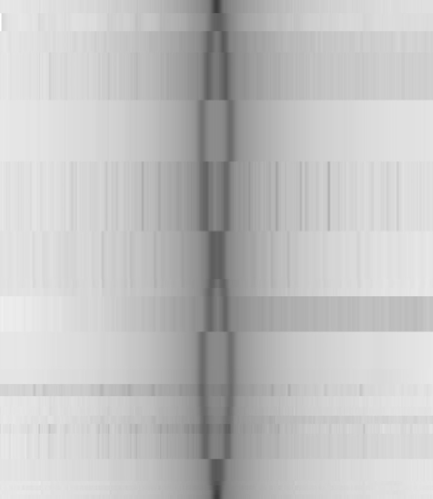

À mon tour je m'essaie au spectre 2D avec Isis sur une time série de 24 poses de CH Cyg faite en juin dernier.
Pas de problème pour obtenir le fichier image 2D fit.
J'ai pas mal joué avec le coefficient image 2D pour éviter la saturation.
Je l'ai ensuite converti en png et affiché en fausses couleurs avec Gimp.
Par contre, comment afficher les valeurs de longueur d'onde et de temps ?
Cela se fait manuellement ou existe-t-il une technique particulière pour faire ça ?

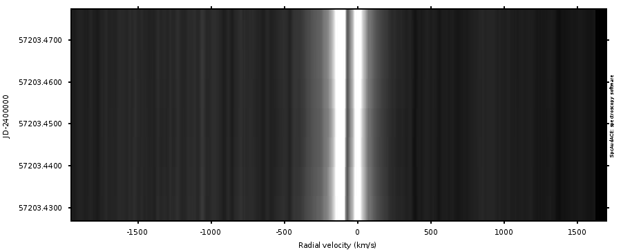

Ici http://wsdiscovery.free.fr/spcaudace/news/opus/#dyna une méthode me paraissant simple pour obtenir le spectre dynamique 2D de sa série sans passer par une "spectre" intermédire.
L'image produite légende automatique les 2 axes.
Après on peut coloriser l'image avec son logiciel de retouche préféré (Gimp, etc.).
D'autres fonctions astrophysiques sont décrite sur cette page http://wsdiscovery.free.fr/spcaudace/news/opus/.
Benji

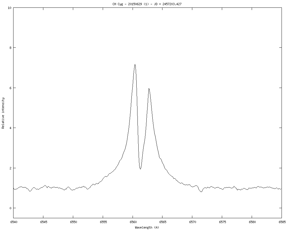

J'ai fait la manip à partir de 24 profils de CH Cyg avec SpcAudace.
Ça fonctionne bien, mais les raies finales de Halpha sont saturées ; donc on ne voit pas l'évolution en intensité au cours du temps.
Un moyen pour remédier au problème ?
Merci d'avance,
Jacques Montier
IAU code J23
