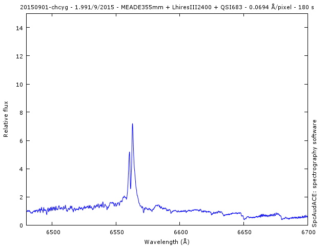

J'ai créé une animation gif d'une série de profils de CH Cyg avec SpcAudace d'Audela (B. Mauclaire).
En console, j'ai tapé la commande :
spc_anim CH_Cyg 40 rescale 6480 6700 0 15
Une image d'un des profils :
Le gif final :
J'ai été un peu étonné de ne pas retrouver les valeurs de flux des profils individuels (échelle 0-15) dans le gif.
En fait, je pense qu'à la réalisation du gif, SpcAudace normalise automatiquement le continuum à 1.
De ce fait, les valeurs de flux sont réduites d'autant.
Mais peut-être que je me trompe... :roll:

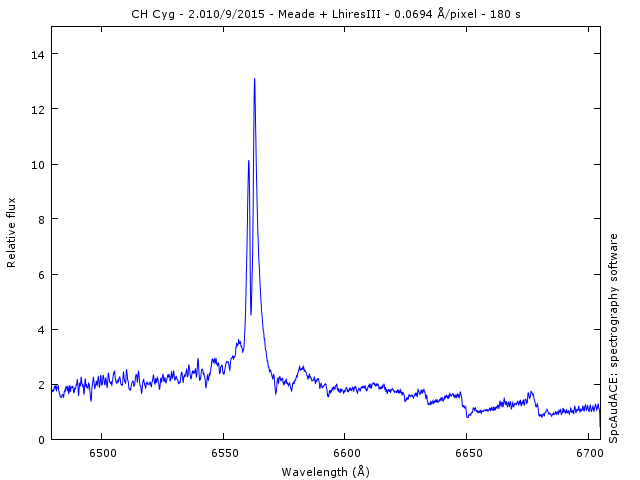

Sur l'animation, le continuum reste bien positionné tout le long de l'anim.
Le 2ieme spectre a son continuum valant environ 2. Avec l'option "rescale" que tu as choisi, il est mis à 1 à un endroit commun à tous les spectres.
