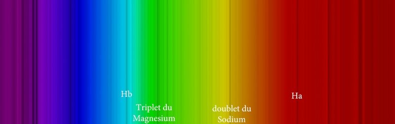

Spectre Solaire G2V
Spectre Solaire G2V

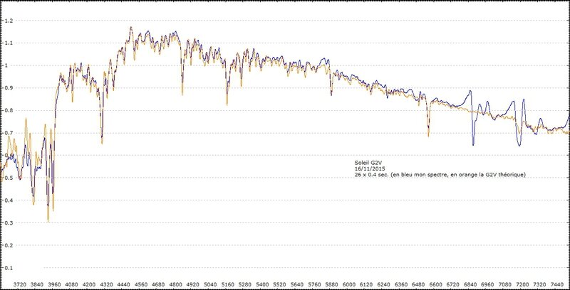

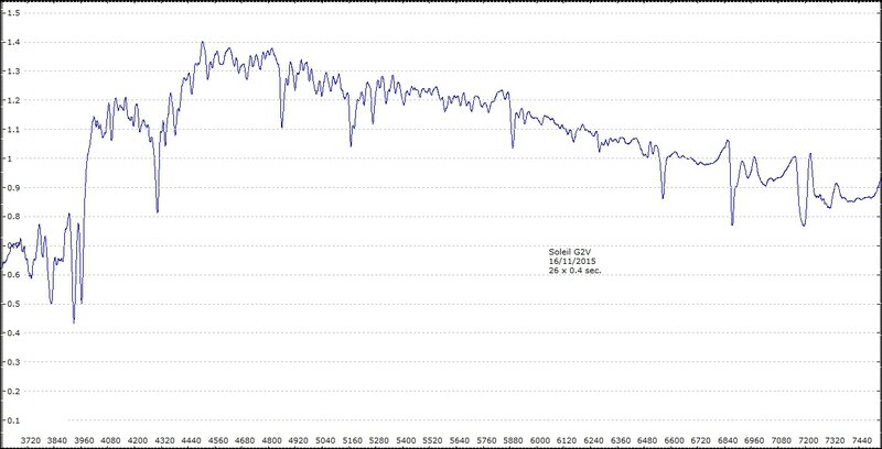

Spectre solaire traité dans les règles de l'art : (19 offsets, 20 darks, 20 flats).

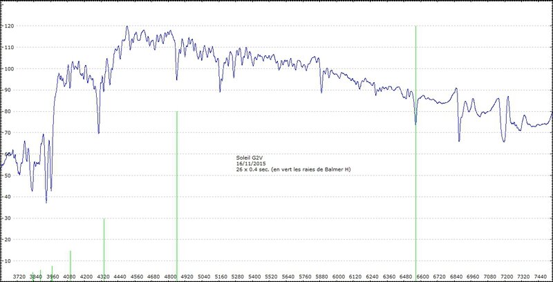

Les raies de Balmer.
Avec la courbe théorique G2V.
Avec la loi de Wien, on peut calculer le pic d'intensité :
Avec (lamba max en mètres, T en Kelvin, et la constante en mètres par Kelvin.
Donc :
lambda max en Angstrom = (2.898.10^-3 / 5750) x (10^10)
lambda max = 5040 Angstrom.
