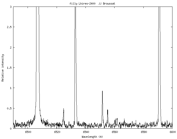

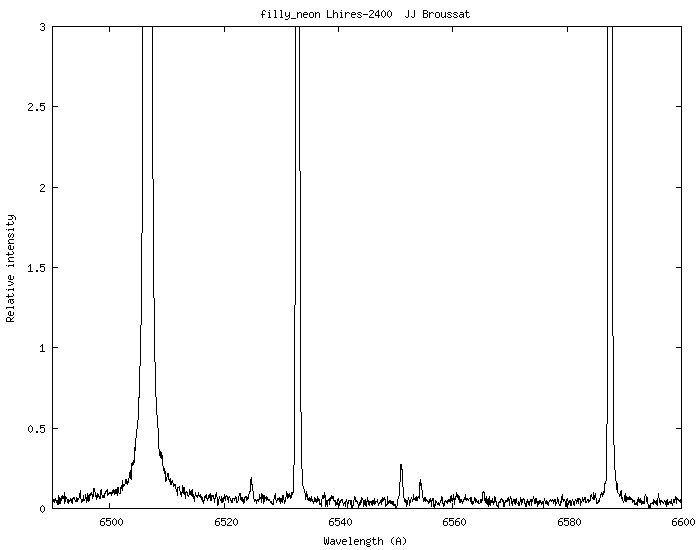

J'ai fait des tests avec le Lhires III (version 2015)-2400l/mm, une lampe de calibration argon/néon, une lampe filly orange.

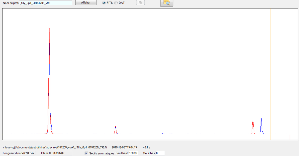

J'ai comparé les spectres des deux lampes:
Les deux raies à 6506.53 A et à 6532.88 A se superposent bien. Par contre il y a une raie à 6590.77 A pour la lampe filly et 6587.5 A pour la lampe argon/néon, soit un écart de 3 A environ.

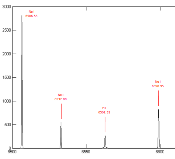

Dans le document http://www.astrosurf.com/buil/calibration/lamp1.htm de Ch. Buil, il y a une raie du Néon à 6598.95 A
Pourquoi ai-je ce décalage?

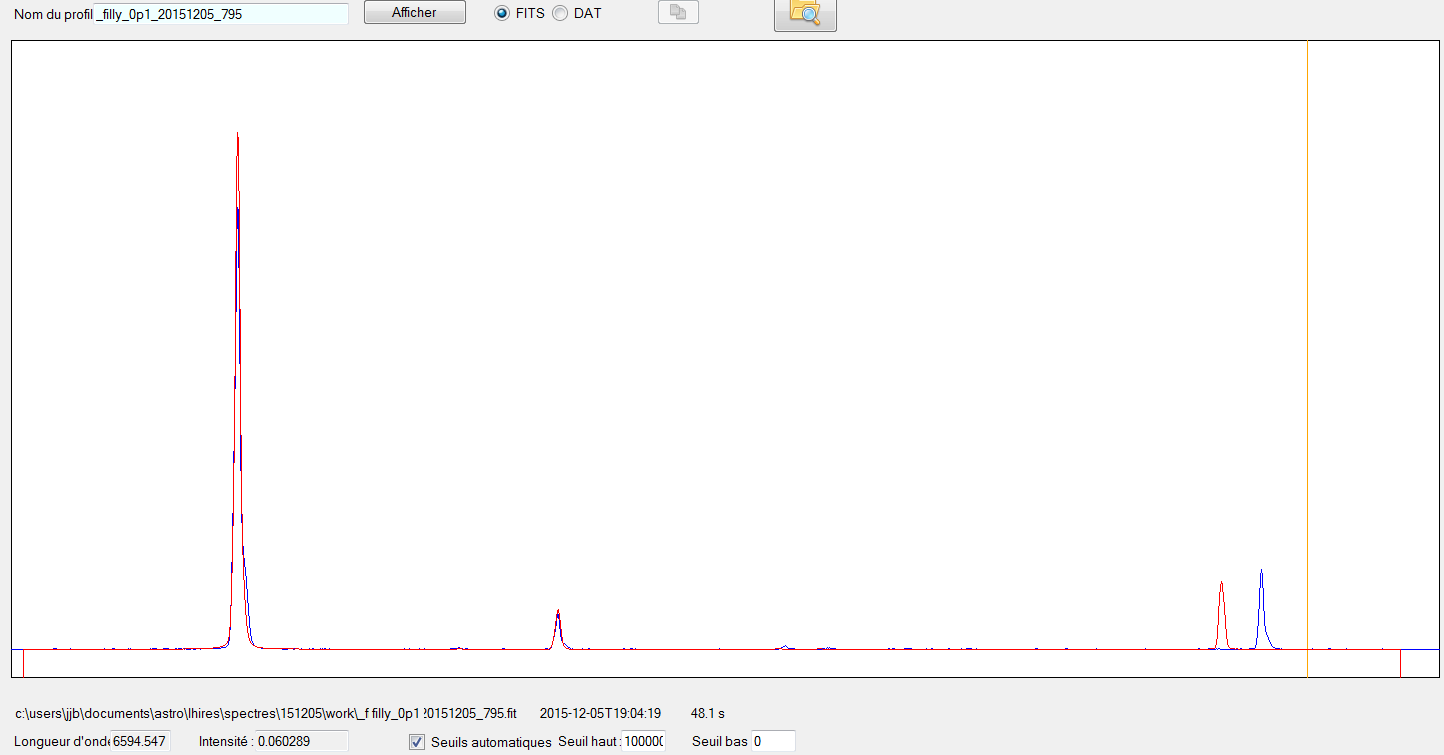

J'ai refait une série d'acquisition et j'ai trouvé pourquoi j'avais des raies mal positionnées: la vis micrométrique n'était pas dans la bonne plage d'adresse.
Avec la bonne valeur de vis, les trois raies se superposent pour la lampe de calibration et la lampe filly.
