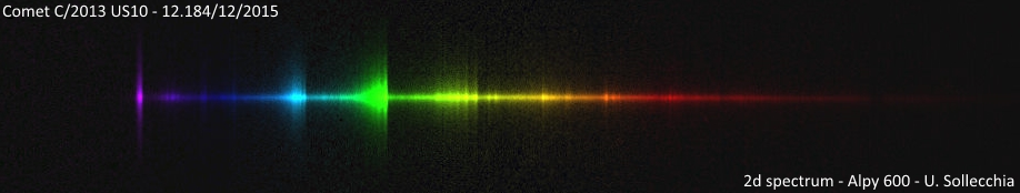

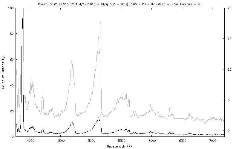

Bonjour à tous,
ce matin, je l'observe nouvelle comète Catalina, C/2013 US10, avec le Alpy 600 et C8.
En dessous profil et 2d du spectre.
Cordialemente Umberto

Great shot Umberto, congratulations!
PS: also for your ability to withstand 6 degree Celsius below zero!

Buongiorno Umberto :
Felicitations !! Un bon comète, rompt toujours la monotonie.
Un forte abbraccio, Joan.

J'ai pu avoir une fin de nuit claire le 3 janvier au matin pour faire le spectre de cette comète en 4x300s avec un LISA monté sur un C11.
La raie du CN dans le violet vers 3880 Å est bien visible, il y a une autre raie à gauche vers 3790 Å qui pourrait être due au CO+, mais j'ai un gros doute, d'abord parce qu'à cette longueur d'onde, le rendement du LISA n'est fameux ce qui conduit ISIS à générer des artefacts, de plus les optiques présentent pas mal de chromatisme (lame du C11+réducteur+optiques du LISA) si bien qu'il est difficile de focaliser dans le violet en gardant un spectre correct sur le reste de la plage de mesure. Dans le cas présent, j'ai plutôt favorisé la partie gauche du spectre pour bien voir le CN aux dépends des plus grandes longueurs d'ondes ce qui doit expliquer la valeur assez faible de la résolution qu 'ISIS détermine vers 6500 Å .Enfin d'après ce que j'ai lu on n'est pas sensé voir la raie du CO+ autour du noyau, mais plutôt dans la chevelure alors....
J'ai essayé d'affecter des origines aux autres raies les plus marquées.
Le spectre est calibré en longueur d'onde et corrigé de la réponse instrumentale mais il n'est pas divisé par le spectre d'une étoile G2V.
Bonnes observations
Lien vers le spectre : http://lesia.obspm.fr/comets/lib/displa ... ?Num=15018
Hubert

Félicitations Hubert excellent travail.
Cordialement Umberto
Re: C/2013 US10 (Catalina)
Hi Hubert, congratulations for the excellent spectrum and the astrometric observations.
I also think the 3790A line is unlikely related to CO+ band that is usually restricted in the tail or, in some exceptions, very weak in the head. It would require a specialist... Anyway you might be able to discern the possible artifact looking at the 2d spectrum.
