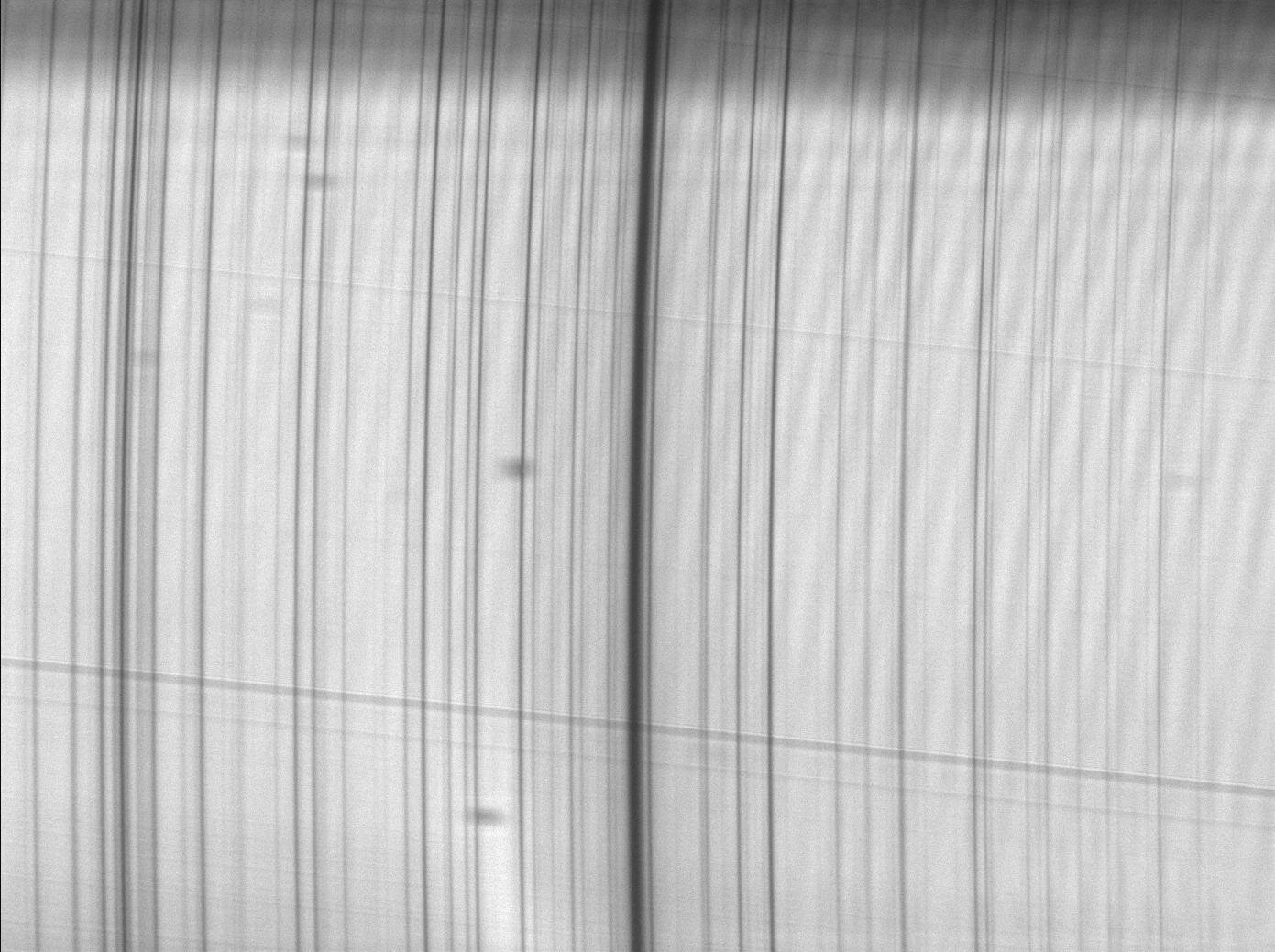

Olivier stp peux tu me dire si c'est bien la raie Ha, et si la caméra est du bon coté ? Caméra 414EX. (je l'ai cherché à l'oculaire, grace à ton spectre du soleil, elle était a peine visible mais normalement à peu près au même endroit :
Voici l'image de guidage est-elle comme il faut ? :
Par contre il y a beaucoup de poussières. Que faire ? Les laisser et les flats les enlèveront ou essayer de les enlever ?
