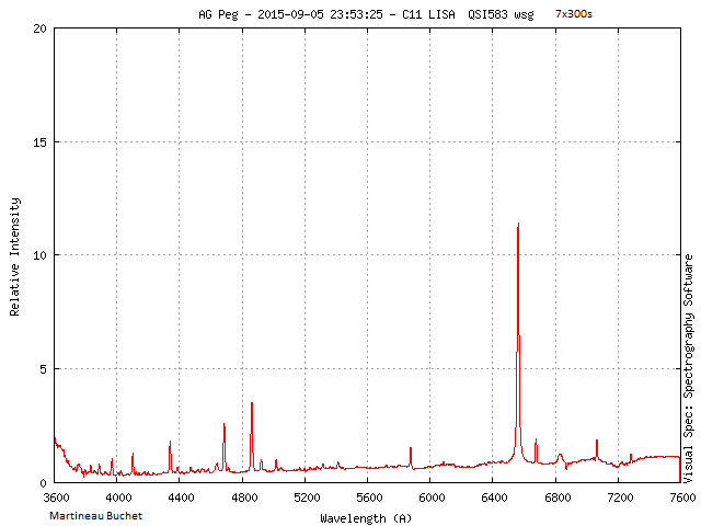

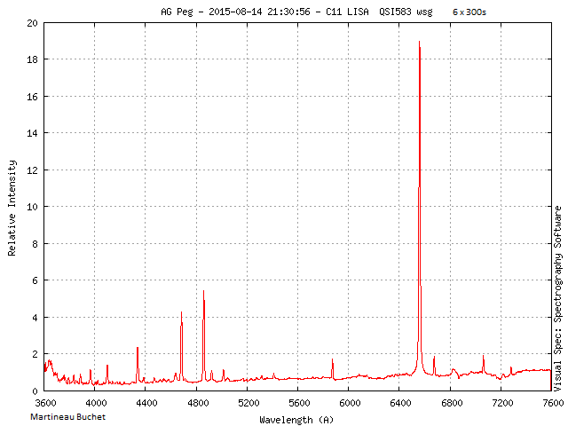

En comparant ces deux spectres de AG Peg que nous avons pris à 21 jours d’intervalle (14 aout et 5 sept 2015) on peut remarquer une baisse d’intensité relative de la raie Ha et des autres raies de l’hydrogène en émission.
Ce résultat nous surprend lorsque l’on connait l évolution de ces raies dans les mois qui ont suivi. En flux absolu, les raies de l’hydrogène Ha étaient de 12.10-¹¹ erg/cm²/s/A le 8 aout 2015, 10.10-¹¹ le 22 aout 2015 et 12.10-¹¹ le 4,53 septembre 2015 TU!
Donc, une reprise à la hausse et non pas une baisse. Oups!
Il n’y a qu’une différence géographique en latitude de 3,5° entre ces deux profils. La masse d’air est plus faible pour le second spectre. L’étoile de référence est la même, 17 Peg.
Merci pour vos commentaires donnant une explication à cette situation.

By comparing these two AG Peg spectrae which we took in 21 days apart (August 14 th and 5 Sept 2015) we can notice a reduction in the relative intensity of the line Ha and in the others lines of the hydrogen in emission.
This result surprises us when we know the evolution of these lines in the months which followed. In absolute flux, the lines of the hydrogen Ha were 12.10-¹¹ erg/cm²/s/A on August 8th 2015; 10.10-¹¹ on August 22nd 2015 and 12.10 -¹¹ on September 4.53 th 2015 TU!
Thus, a return in the increase and not a reduction.Ω
There is only a geographical difference in latitude of 3.5° between these two profiles. The air mass is lower for the second spectrum. The reference star is the same, 17 Peg.
Thank you for your comments explaining this situation.

- _agpeg_20150905_995_martineau buchet.png (10.49 KiB) Viewed 6001 times
- _agpeg_20150814_896_martineau buchet.png (11.51 KiB) Viewed 6001 times

Hello Yolande,
I suppose one possibility to explain the results is that the Hydrogen line flux rose rapidly from 8th August to a maximum around 14th August and it was already falling by 22nd August and then rose slightly to 5th September.
What absolute flux do you get for the Ha line in your spectra if you calibrate them in absolute flux using the Vmag values in the AAVSO database for example?

Hello Robin,
Thank you for your answer and these explanations. To answer your question, our AG Peg’s spectra were not calibrated in absolute value (it would have facilitated well the comparison). The intensities of Ha in relative value in our spectra were compared with the variations of the absolute values of the same line in the spectra of the same star realized over 6 months 2015 by the Japanese observatory NHAO.
There are 16 measures. Among these, we notice that the line Ha of AG Peg decreased, within a day, of 6 units (-50%), from 27.7th in June to 28.7th in June, passing from 16 to 9. Thus, a phenomenon very fast and important.
From 14.7th in July, its intensity raises.
In 4.5th in September, the intensity is 12. It is 13 in October. Between both no measures.
Our spectrum is in 5.9th September. During this interval of 1.4 day, can the intensity of the line Ha have decreased as much? There was a precedent in June and our spectrum answers affirmatively but a confirmation is still better.
There is another way to ask the question answer it. Did anybody, in our community, realize or see a spectrum of this star between 4.5 September and 5.9 September2015?

Re: Interrogations sur AG Peg
Hello Yolande,
The relative flux in the lines will depend on the magnitude which was varying during this time period.
https://www.aavso.org/lcg/plot?auid=000 ... an=&vmean=
You can still calibrate your spectra in absolute flux and compare them directly with the NHAO results though using the AAVSO Vmag data. David Boyd describes the procedure well here.
http://www.spectro-aras.com/forum/viewt ... 4044#p4044
