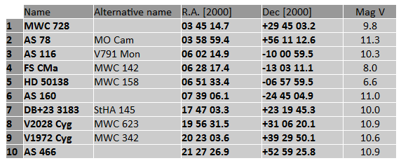

Liste des cibles, mag :
V1972 cyg 10.6
V2028 cyg 10.9
AS 78 11.3
AS 160 10.9
AS 466 11.0
BD+23 3183 10
MWC 728 10
AS 116 10.4
FS CMa 7.5
HD 50138 6.6

La liste des coordonnées (source : Simbad)

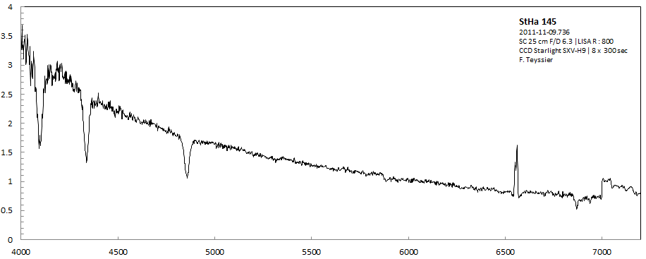

Voilà le premier spectre.
StHa 145 = BD+23 3183 (mag 11)
Un peu bruité. Cela devrait pouvoir être amélioré.
8 x 300 sec. Fente 35 mcm

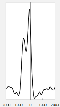

La raie Ha, bien dédoublée. Pourrait être améliorée avec la fente 23 mcm.
Elle parait un peu trop décalée vers le bleu.

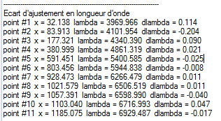

Pourtant la calibration est bonne : Mais, je n'ai un néon qu'après l'acquisition. Il y a peut être eu un décalage. (Toujours faire un néon avant et un néon après, à copier 100 fois pour demain !)
En tout cas c'est bel objet. A poursuivre ...
Rem : pas très connu, il n'y a que 4 références dans Simbad

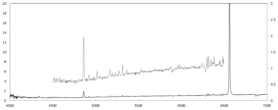

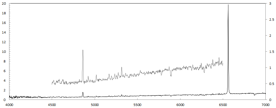

Deux exemples de spectres d'étoiles B[e], faits avec C11 + LISA le 09/11/2011
AS 78 (V = 11.3)
(note the P Cygni hydrogen profil lines)
MCW 728 (V=11.5)
Noter que la plupart des B[e] se retrouvent par Anatoly se tetrouve dans le
base Be BeSS (et ont donc fait parfois d'observations, dès à présent disponibles).

Je compète la collection
V2028 Cyg = MWC 623 - Mag 10.9
V1972 Cyg - Mag 10.6
Des spectres plutôt fournis en raies. Ca vaut presque des symbiotiques
