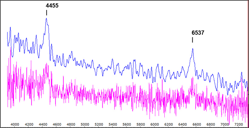

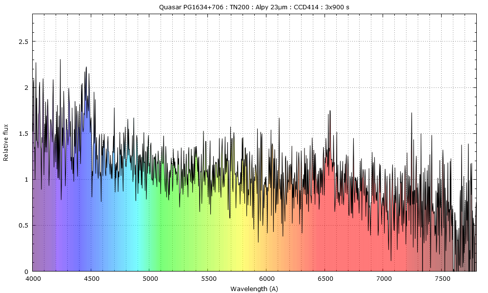

J'en ai profité pour faire le spectre du quasar PG 1634+706 à m=14.7
Avec la pleine lune et en ville je suis content du résultat, j'ai mis des poses ; 10 de 900 secondes, le spectre est devenu bon à partir de la 7ème pose :
Les émissions sont bien visibles.
Pour les mesures ; sur CIII] elle arrive à 4460.5A. (pourquoi il y a qu'un seul crocher à CIII] ?)
D'ou un redshift de :
z = ( 4460.5 - 1909 ) / 1909
z = 1.3365
Et une vitesse relativiste :
Vr = c x [((z+1)^2 - 1) / ((z+1)^2 1)]
Vr = 299792.458 x [((1.3365+1)^2 - 1) / ((1.3365+1)^2 + 1)]
Vr = 299792.458 x (4.45923 / 6.45923)
Vr = 206 966.39 km/s
Simbad donne comme renseignements : z = 1.337 et Vr = 207 000 km/s.
La question maintenant, c'est comment on fait pour calculer la distance ? Car la loi D = V / Ho ne marche plus je pense. Quand je regarde des tableaux de modèles cosmologistes on devrait arriver à plus de 7/8 milliards d'années de regards en arrière (c'est quand même exellent la spectro, arriver à prendre toutes ces infos avec un petit tube de 20 cm ! :

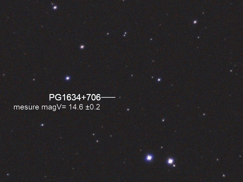

Une autre observation de ce quasar :
Les raies MgII et du CIII] donnent un z=1.335 soit une distance cosmologique de 5900 Mpc
Avec une image au chercheur de 50, je mesure sa magV=14.6
Donc sa magnitude absolue = (magnitude-5*log(Distance)+5) = -29.3
Un sacré phare !
Jean-Philippe
