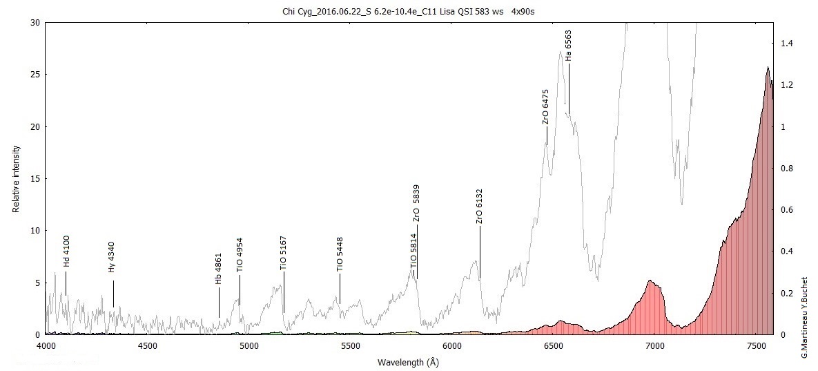

Environ 83 jours avant son maximum, ci-joint un essai sur Chi Cyg (mag 10 au 23.06.2016 AAVSO).
Les raies de l’hydrogène en émission sont pratiquement inexistantes, noyées dans celles du TiO et du ZrO.
L’examen de 4 autres profils spectraux du même objet laisse supposer que les raies d’émission de Balmer n’apparaissent que dans le premier quart des 408 jours de la phase.
Approximately 83 days before its maximum, here a try on Chi Cyg (mag 10 on 2016.06.23 AAVSO).
Lines of the hydrogen in emission are practically non-existent, flooded in those of the TiO and the ZrO.
The examination of 4 other spectral profiles of the same object suggests that the emission lines of Balmer appear only in the first quarter of the 408 days of the phase.
