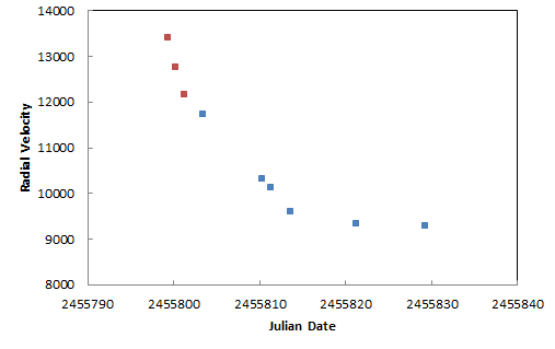

Voici les premières mesures de la vitesse d’expansion moyenne pour SiII 6355
En rouge : mesures publiées
En bleu : mesures sur les spectres ARAS
La méthode est issue d'une publication : Exploring the spectroscopic diversity of Type Ia supernovae, S. Hachinger & al., 2006
Un ajustement gaussien est réalisé sur la raie (Excel 2010), en rouge sur le graphe.
Le minimum de la gaussienne est pris comme valeur moyenne du décalage vers le bleu de l'absortion par rapport à la valeur de la raie SiII au repos (6155, qui résulte en fait d'un calcul théorique, car cette raie est en fait un blend entre deux raies SiII 6347 et 6371.
Bien sûr on soustrait le redshift de la galaxie parente (267 km/h)
Ce n'est qu'une première approche à affiner.
On peut faire la même chose sur SiII 5958 et 5979

Intéressente mesure François. On commence à quantifier et je crois que l'on va tirer quelque chose de bien de tout ceci. On ne sait pas trop ce que font nos amis pros la-dessus, mais on va bien s'insérer dans les data.
On a l'impression que la raie Si II s'évanouie en ce moment. L'évolution est très rapide.
