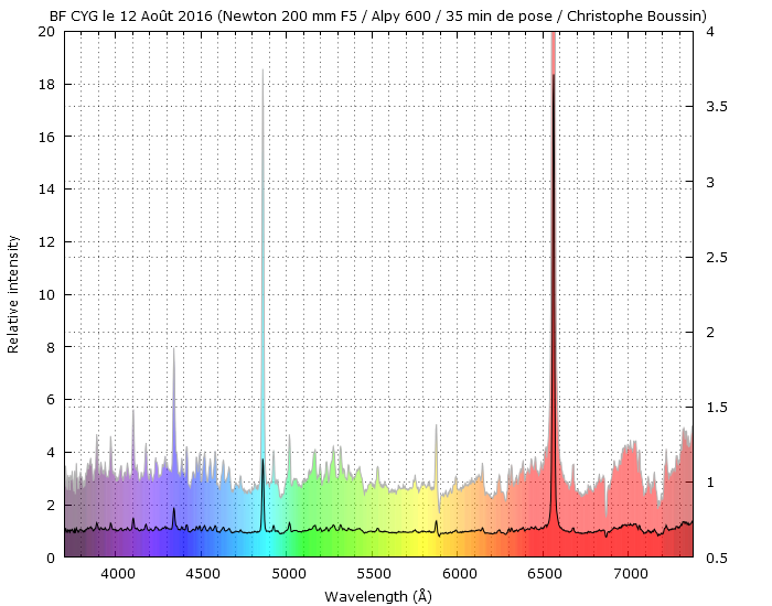

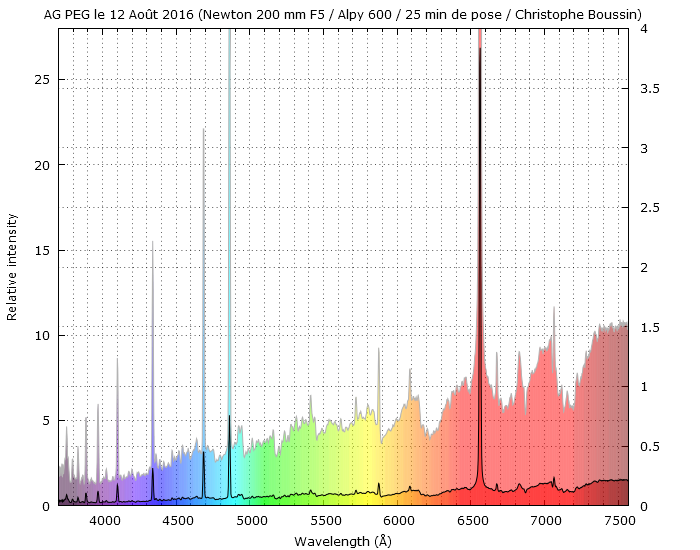

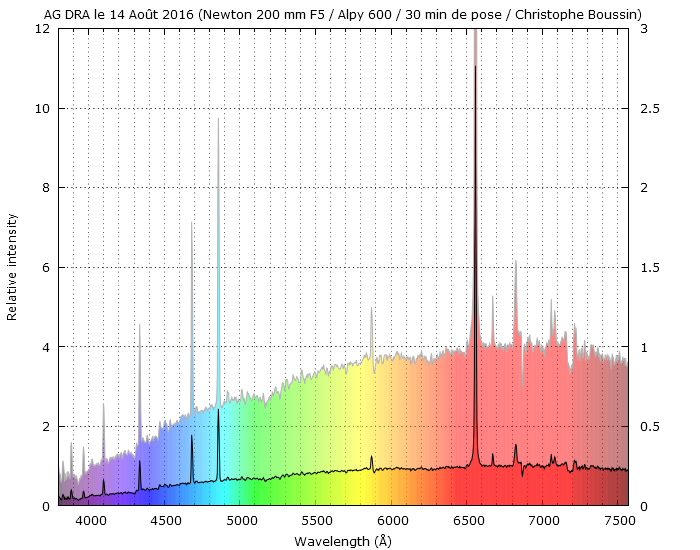

Voici mes premiers spectres réalisés lors de la spectro star party à l'OHP avec un télescope Newton de 200 mm équipé d'un spectro Alpy 600, d'une Atik 314 L+ pour l'acquisition et d'une Atik Titan pour l'autoguidage. Les spectres de ces 3 étoiles symbiotiques sont nettement différents (raies, forme du continuum, bandes de TiO...).
BF Cyg
BF Cyg
_bfcyg_20160811_931_Christophe Boussin.png (60.75 KiB) Viewed 6220 times
Le spectre de BF Cyg (35 min), pris dans la nuit du 11 au 12 Août 2016 à l'OHP, est le résultat de 7 poses de 300 s
(format fits dans la base ARAS : http://www.astrosurf.com/aras/Aras_Data ... /BFCyg.htm).
Outre les raies de Balmer en émission, on peut repérer celles de HeI à 4471, 4922, 5876 et 6675 angstroms par exemple.

Le spectre de AG Peg (25 min), pris également dans la nuit du 11 au 12 Août 2016 à l'OHP, est obtenu à partir de 50 poses de 30 s
(format fits dans la base ARAS : http://www.astrosurf.com/aras/Aras_Data ... /AGPeg.htm).
On note la présence marquée des bandes TiO.

Le spectre de AG Dra (30 min), pris dans la nuit du 13 au 14 Août 2016 à l'OHP, combine 6 poses de 300 s.
La forme du continuum sur le spectre est liée à la présence de l'étoile de type K (yellow symbiotic) dans ce couple stellaire.
Les longueurs d'ondes des raies en émission sont décalées de quelques angstroms (plus faibles que les longueurs d'ondes au repos) du fait de la vitesse radiale élevée de AG Dra (-147 km/s dans SIMBAD), celle de la Terre étant de -2,5 km/s (calcul ISIS).
Le décalage est visible sur le spectre (au format fits) dans la base ARAS (http://www.astrosurf.com/aras/Aras_Data ... /AGDra.htm).

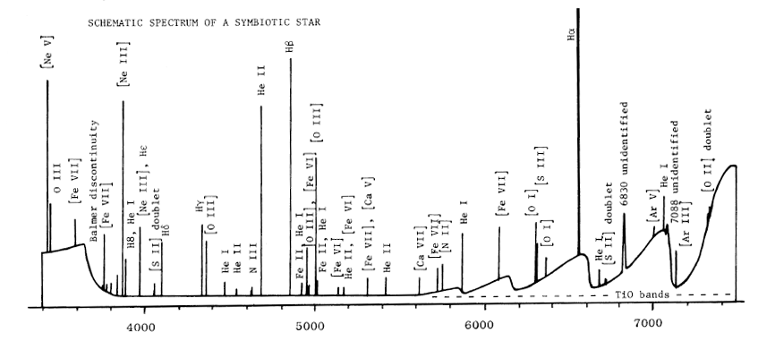

Voir également le spectre schématique d'une étoile symbiotique sur le site de François Teyssier (http://www.astronomie-amateur.fr/Projet ... 0SySt.html).
Spectre schématique d'une étoile symbiotique

See also schematic spectrum of a symbiotic star on the site of François Teyssier (http://www.astronomie-amateur.fr/Projet ... 0SySt.html).
