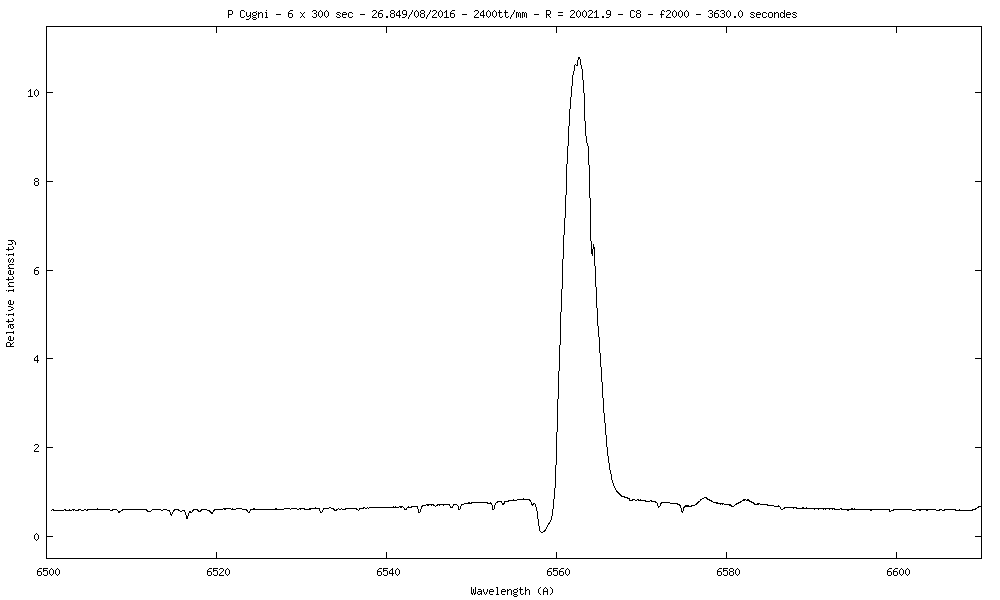

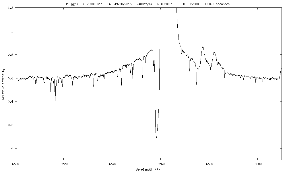

P-Cygni :

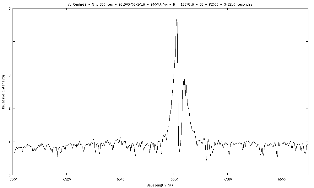

Quelles sont ces raies d'émission à droite de la raie Ha ?
Vv Céphei :

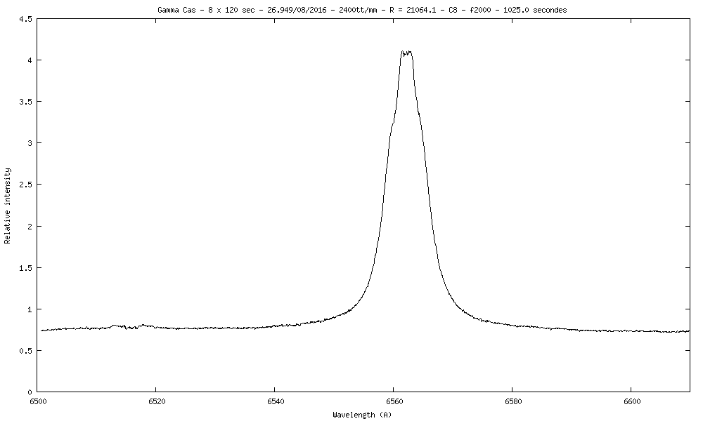

Gamma Cassiopée :
Les raies d'absorption sur les émission de Vv Cep et GamCas sont elles les raies telluriques ?
Pourquoi la raie d'émission sur P-Cygni n'est elle pas aussi décalée vers le bleu l'étoile s'approchant de nous ? Pas facile de tout comprendre.

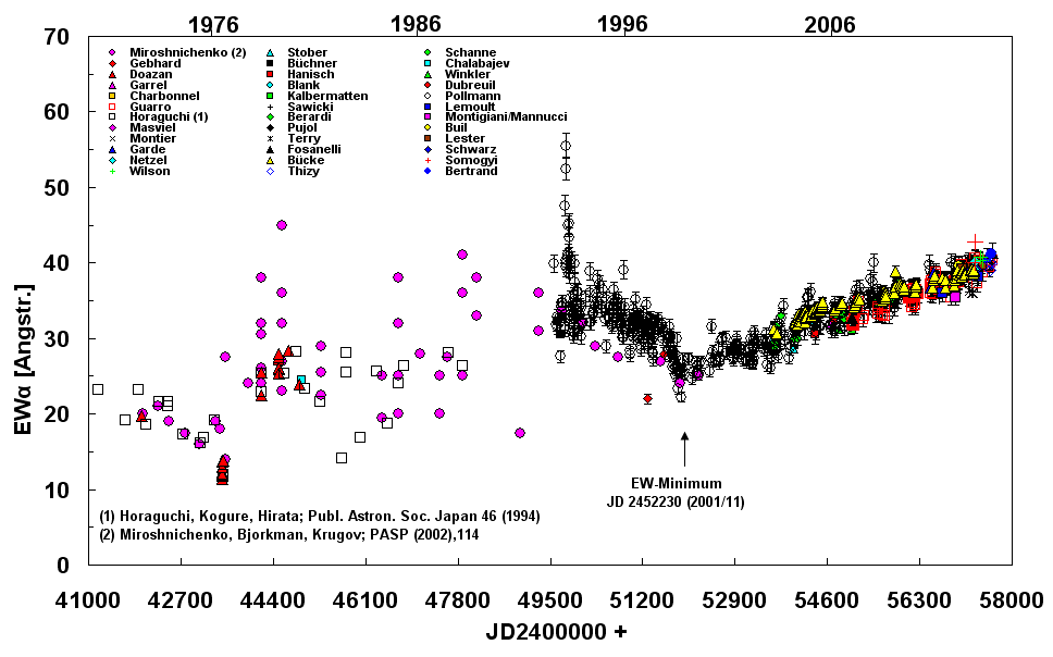

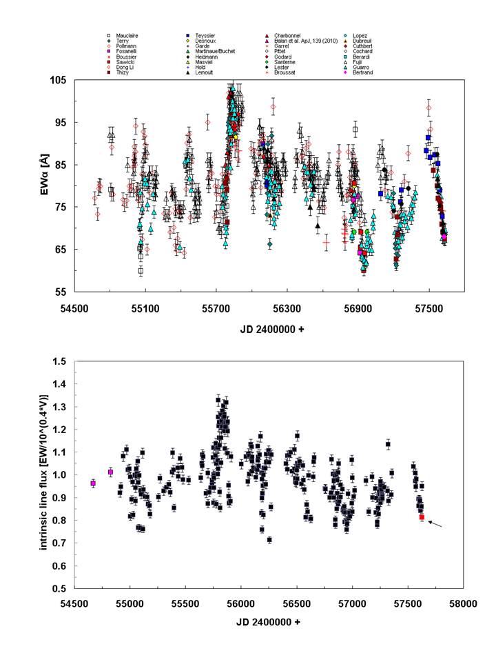

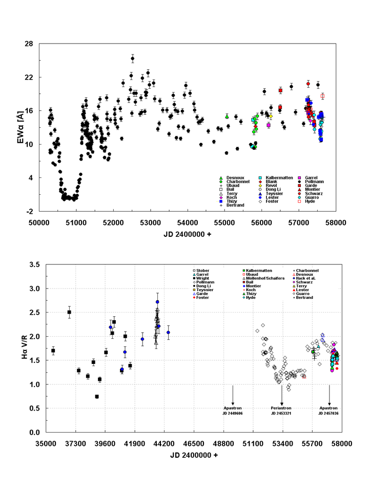

Bonjour Etienne,
here comes the evaluation.
But I need your geographic coordinates for calculation of radial velocity of gamma Cas and VV Cep.
Ernst
