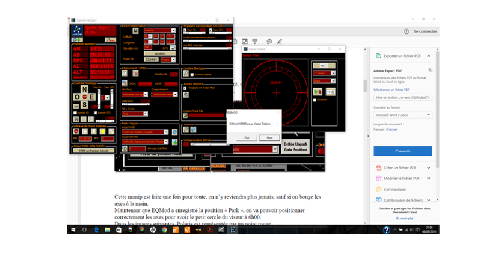

Le problème intervient lorsque je fait apparaître le viseur polaire de Eqmod. Dans le tutorial que j'ai trouvé, ils disent d'appuyer sur le bouton "set polarscope Home". sur mon image, c'est le bouton sur lequel il y a la croix verte et la maison.
lors de ma soirée, j'ai fait un "imprime écran" lorsque le problème intervient. Vous le trouverez ci-joint.

Sébastien, ce bouton te permet de définir la position de départ de la polaire dans le cercle du viseur.
En pratique, pour une mise en station dans eqmod suis pas à pas cette procédure et ça va rouler :
Avec la monture a peu près en station (de niveau, orientée vers le nord à la boussole, latitude approximative réglée avec la vis de latitude et le repère sur la monture) :
1- avec les vis de latitude/azimut (haut bas, droite gauche), centrer Polaris dans la croix centrale du viseur.
2- toujours en regardant dans le viseur, en jouant sur le réglage en latitude, descendre Polaris sur le grand cercle (donc à la position 6h).
3- sur l'ordinateur, avec les boutons E/O d'eqmod, pivoter la monture sur l'axe AD pour centrer Polaris dans le petit repère en cercle du viseur.
4- sélectionne "6h heures" dans la liste déroulante de la fenêtre " viseur polaire ", et "synta/vixen" (ou modèle ad hoc en fonction de ton modèle de monture), et clic sur le bouton "+Maison" pour définir la position home du viseur polaire.
Reste à faire la mise en station finale :
5- clic sur le bouton "flèche vers étoile", eqmod fait tourner la monture sur l'axe AD pour placer le cercle à l'endroit ou il faut centrer Polaris avec les vis d'azimut et de latitude.
6- centrer Polaris sur le cercle avec les vis d'azimut et de latitude, bien bloquer les vis de la monture, puis clic sur Park dans eqmod ; la monture se met dans la position de départ (tube en haut, pointé vers le nord).
Voila, il reste à pointer tes cible dans ton logiciel/planétarium favori 8-)
