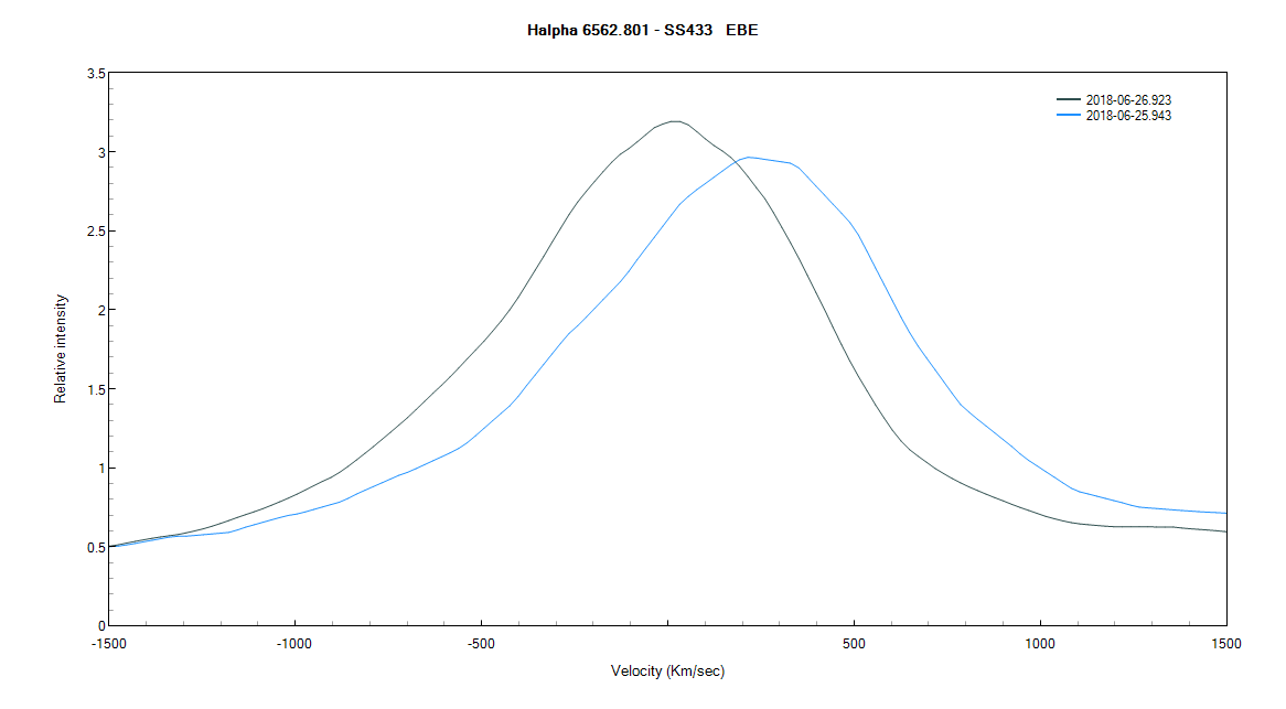

12/09/2016 :
ça bouge un peu

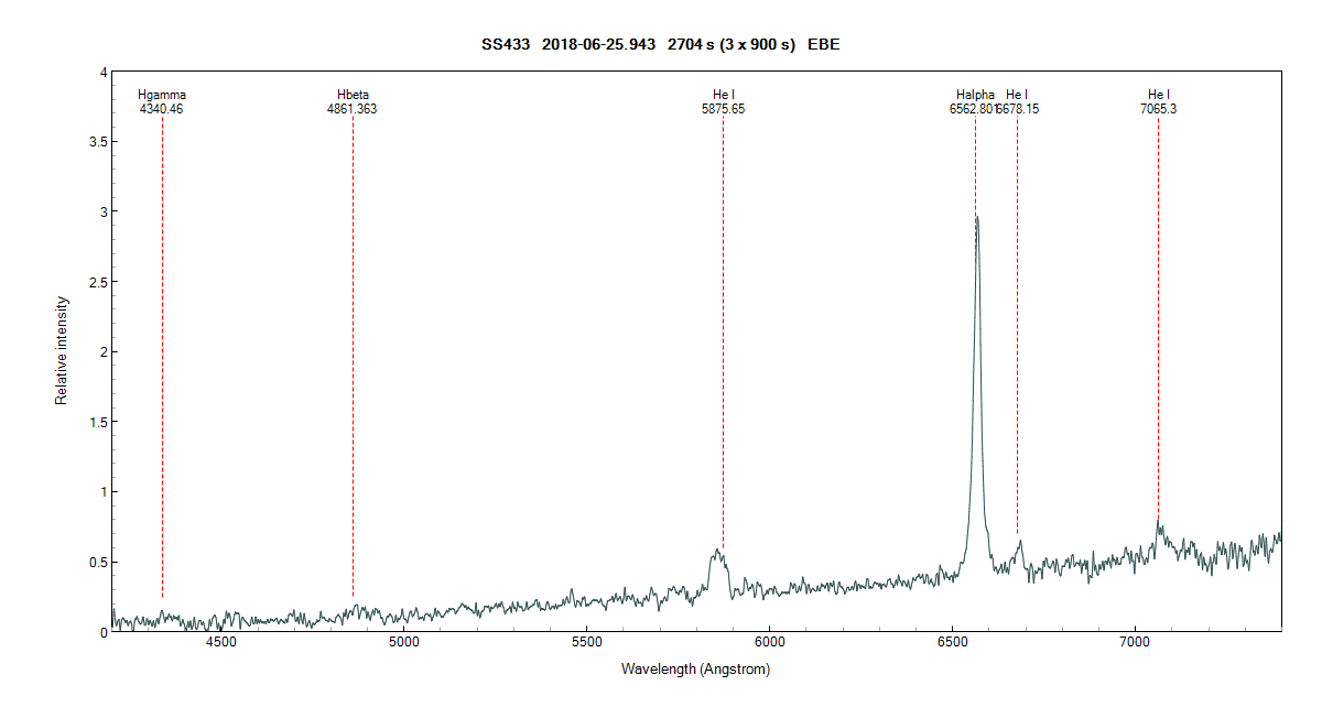

Posts: 1041
Re: SS433
Il manque un peu de temps de poses. La raie de HeI à 5875A est vraimen large !

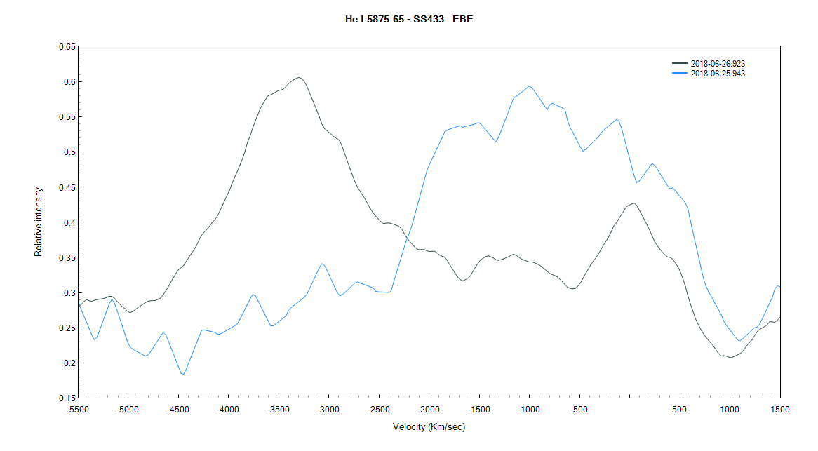

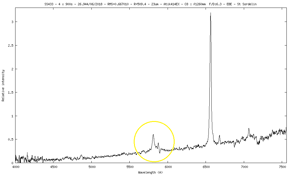

Re: SS433
SS433 hier soir
En 24h ça a pas mal bougé ! Surtout la raie de HeI à 5875A. On dirait qu'elle est dédoublée ! ?
En calculant j'obtiens -3300km/s soit 1% de la vitesse de la lumière. Il est indiqué sur des articles que cela peut aller jusqu'à 26% ; avez vous déjà mesuré de telles vitesses ? Peut être pas pour le visible mais pour les rayons x ?
