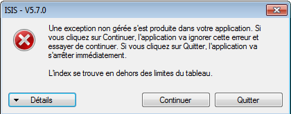

Bonjour à tous,
Sous Windows7, j'ai un problème avec la version 5.7.0.
À l'ouverture d'une image brute, j'ai le message d'erreur :
Aucun souci par contre avec la version précédente 5.6.0
J'ai les mêmes configurations entre les deux versions.
Une idée ?
Merci d'avance,
Une idée ?
Merci d'avance,

Bonjour Jacques,
Je n'ai pas de problème chez moi en principe, mais un bug n'est pas du tout impossible car
j'ai significativement modifié certaines fonctions de lecture d'image.
C'est important de régler cela. Est-ce que tu passe par le bouton "Chargement" (forme dossier) de l'onglet
"Profil" ?
Il faut que tu m'envoie ton image dans un mail attaché (christian.buil_at_wanadoo.fr), c'est important pour moi.
Merci d'avance,
"Profil" ?
Merci d'avance,

Bonjour Christian,
Belle réactivité comme toujours !
Oui, j'ai utilisé le bouton d'ouverture de fichier (bouton dossier).
Pas de souci par contre, pour ouvrir un profil via l'onglet Profil.
Je t'envoie un lien pour que tu puisses récupérer une image brute.
Amitiés,
Amitiés,

Re: ISIS 5.7.0
Jacques,
Merci pour le retour sur le bug et pour l'image. C'était un peu grossier ! Le bug est corrigé.
Télécharger à nouveau la V5.7.0 sur le site, ca va fonctionner.
Vraiment désolé,
Vraiment désolé,

Christian,
Ça marche très bien !
Ne sois pas désolé, ça m'a donné l'occasion de donner un (tout) petit coup de main
Amitiés,
Amitiés,

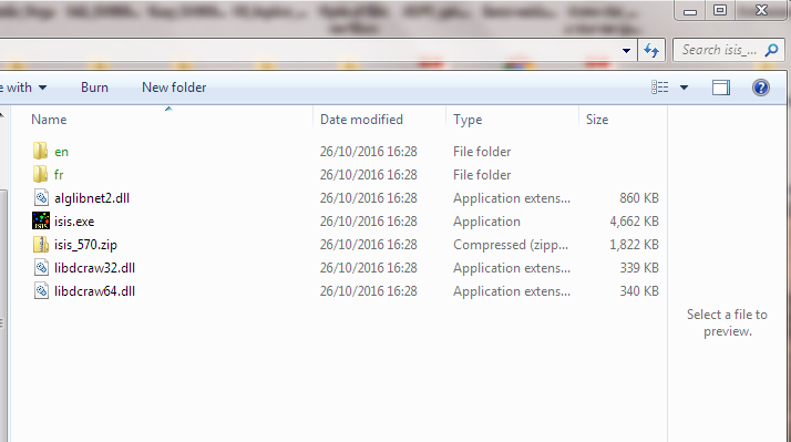

Hello Christian,
The downloaded file isis_570.zip seems to include a compressed copy of the same folder. Is this correct?

Hi Robin,
I don't see any copy of the folder inside the .zip.
I had to create a new folder (e.g isis570) and unzipped isis507.zip into it.

Hi Jacques,
That is strange. I just tried downloading it again and this is what I see in the unzipped folder

Re: ISIS 5.7.0
Looking at the times the files were created, It looks like the zipped folder I see inside the downloaded zipped folder contains the previous version of ISIS 570 created at 00:20 today which was updated at 13:48 today to fix the bug you found.
