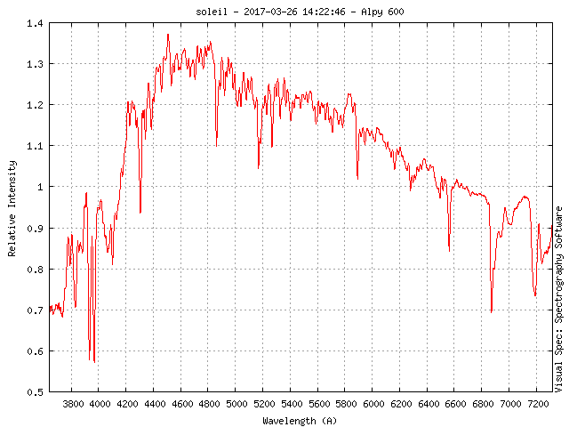

I use an Alpy with a guiding module, and Atik 314 L +. I try to obtain a good resolution but i didn't succeed...
recently I made a fine tune of Alpy and telescope an imaging the sun today but after all the process with Isis (flat, dark, offset, instrumental response included), it displays the same value: resolution: 0.0 !http://www.spectro-aras.com/forum/posti ... =post&f=10#
During the processe RMS displayed was 1.8, not so bad !
Reading the log file I discovered also a strange value: resolution: 118
I don't know what I can do ...
Is there anyone to help me ?
Thanks
Vincent Marik
spectrum, profile (visual spec) above

Re: resolution with Alpy
Vincent,
Cela peut venir de plusieurs choses :
Il semble que tu n'as pas pris de lampe de calibration pour étalonner ton spectre et que tu a pris le Soleil comme référence, vue le nombre de raies du Soleil, pas sur qu'ISIS est retrouvé facilement les raies de Balmer pour réaliser la calibration en longueur d'onde. Il faudrait faire un coup de Ne/Ar.
Il y a également la largeur de la zone de binning qui est trop importante, vue le flux que tu as avec le Soleil pas besoin d'avoir une zone si étendue mais cette remarque est secondaire...
Hubert Boussier
Posts: 156
Post by Hubert Boussier »
Bonsoir Vincent,
Je vois que tu as donné une taille de pixel de 6.15 micromètre pour l'Atik 314. Normalement c'est 6.45. Qui sait cela provient peut être de ça.
Le RMS à 1,8, tu devrais pouvoir avoir bien meilleur, quelque chose en 0,XX.
Hubert
Pour rajouter aux conseils d'Olivier et d'Hubert,
Avec 1.08 tu es proches du but, 0.1 ou 0.2 est atteignable.
Pour cela je ferais :
1) Pour la taille des pixels de l'atik314l+ il faut la calculer sur une étoile de type A (ou les raies de Balmer sont bien visibles), en faisant 3123 / [Ha(pixel) - Hb (pixel)]. Avec mon atik314l+ je trouve 6.246, c'est cette valeur qu'il faut rentrer dans ISIS.
2) Je pense qu'il faut aussi prendre une étoile de référence pour calculer l'angle d'inclinaison du tilt sur le spectre. J'ai essayé plusieurs fois le Soleil, et quand l'angle n'est pas le bon, le résultat diffère aussi.

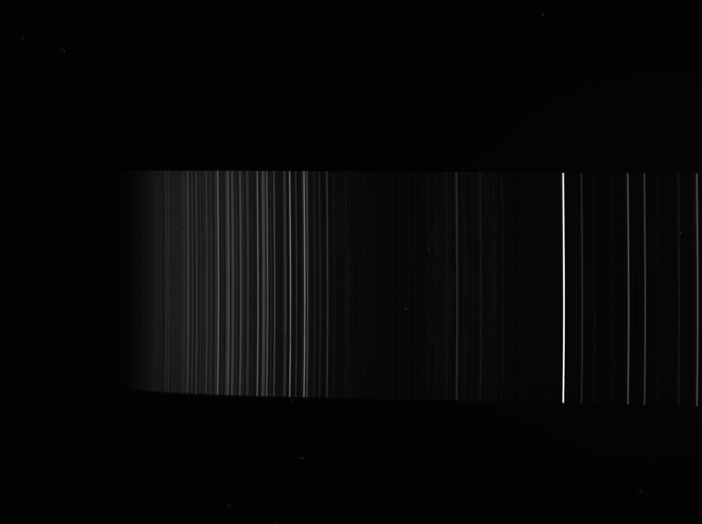

Quelques nouvelles, je n'ai pas laché l'affaire...
J'ai bricolé une lampe de calibration avec un stater de tube néon et une raquette "tue mouche" (pour la HT). La lampe s'éclaire mais je n'ai pas réussi à identifier les raies (nombreuses) et Isis s'y perd aussi. En revanche, en faisant le traitement des données avec la calibration avec une lampe, il affiche une résolution non nulle en fin de traitement (ce qui est nouveau pour moi). Ce peut-il qu'Isis n'affiche une résolution que lorsqu'il y a calibration avec une lampe ?
Est-ce que les raies dans l'image ci jointe vous paraissent quand même identifiables ?
merci de vos commentaires.
A suivre sans doute: utiliser une lampe témoin néon ou acheter les lampes proposées pour le module de calibration Alpy.
Dans l'attente d'un ciel moins nuageux
Vincent
Bonjour Vincent,
A mon avis c'est la raie blanche qui est la raie à 5852.49A qui sert de référence à Isis pour traiter ton spectre.
A voir ton spectre brut je pense que ton montage n'est pas optimum, j'utilise aussi une Atik sur l'Alpy et tu dois pouvoir aller plus loin dans le rouge jusqu'à 7500A. Là tu perds des informations ça fait dommage.
Aussi il ne faut pas surexposer le spectre pour avoir le plus de raies. Utilise le logiciel AudeLA pour l'acquisition des données ça marche très bien, sélectionne tout ton spectre, il ne doit jamais monter à 65536 ADU car à ce seuil il est saturé et non traitable. Pose 80s ou 100s ça marche bien.
Pour bien calibrer ton matériel je te recommanderai une fois ton spectro bien réglé sur le soleil de :
- faire une étoile type A0V ou A2V
- en fonction du spectre obtenu, calculer l'angle de tilt (très important)
- calculer la taille des pixels à rentrer sur Isis en faisant : 3123/(Ha-Hb) (en pixels), tu trouveras quelques chose comme 6.24 au lieu de 6.45µm
Normalement ça devrait marcher avec ces étapes.
Tu devrais trouver une résolution entre 500/600 , (Isis sous estime la résolution de 20%) et un RMS <1.
Bonne réussite !
