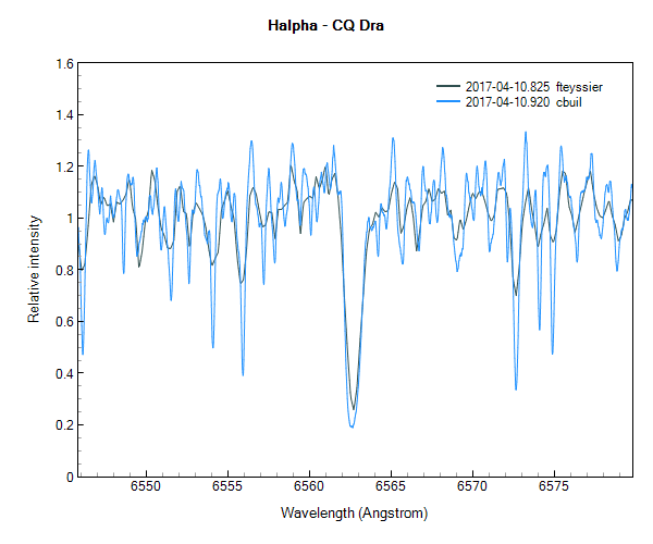

Par coïncidence j'ai un spectre de CQ Dra la nuit passée à R =11000
La différence de résolution est significactive
Ca permet de voir aussi à quel point la notion de "continuum" est relative.

Très chouette comparaison François !
