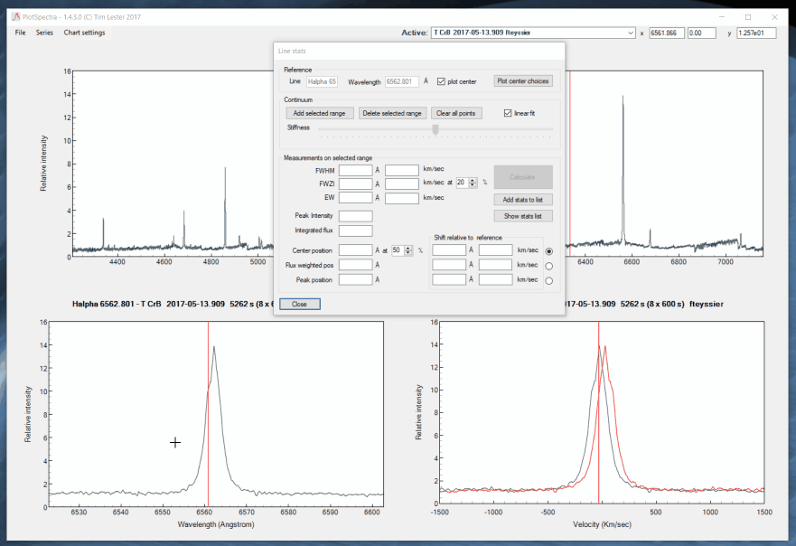

Re: PlotSpectra 1.4.3 available
Tim,
I would like to use your software to measure velocity of H alpha absorption line in Sn 2017 eaw spectra.
I have find how to show the measure window but after, I don't know how to mesure the right region of the spectrum
In this case, I want to know the value of the deep blue shift H alpha line.
Many thanks in advance...
Olivier,
Avec la souris' tu choisis la zone de calcul du continuum à gauche de la raie. Clic droit tu maintiens appuyé en déplaçant la souris. Lorsque la zone te convient tu cliques 'Add selected range'
Même opération à droite de la raie.
La droite représentant le continuum apparaît. La touche calculate devient active
Tu peux modifier le choix en remettant une zone en surbrillance et annuler avec 'Delete ....'
Puis tu choisis de la même façon la zone d'intégration
Et tu cliques sur 'Caculate'
Tim Lester
Posts: 168
Location: Arnprior Ontario
Post by Tim Lester »
Sorry for the delay in reply. On holiday and offline.
Here is a little screen animation that shows the measure operation. The calculate button is not made active until the continuum is defined. Use the left mouse button and click/drag to select regions.
