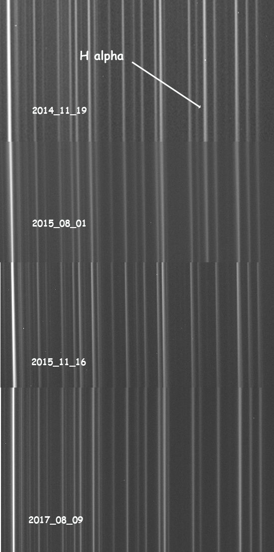

J'ai installé en novembre 2014 la (nouvelle pour l'époque) lampe d'étalonnage ArNe RELCO SC480 sur mon LISA. J'avais alors attribué à chaque raie sa longueur d'onde en m'aidant de l'Atlas réalisé par Richard Walker et CH-Rifferswil. J'avais remarqué qu'en plus des raies de l'argon et du néon, il y avait dans le spectre de cette lampe la raie H alpha de l'hydrogène.
Dernièrement j'ai constaté que cette raie avait disparue du spectre de la lampe. En remontant dans le temps avec mes fichiers d'images de lampe d'étalonnage, j'ai pu voir que la raie H alpha d'abord bien brillante s'était peu à peu affadie pour disparaître totalement fin 2015.
Le montage photo joint montre le phénomène, il s'agit d'un extrait du spectre entre la raie 5852.49 A du Ne à gauche et la 6752.83 A de l'Ar à droite.
Je pense que l'hydrogène présent initialement dans la lampe a peu à peu diffusé au travers de la paroi de la lampe et s'en est allé.
La molécule d'hydrogène étant toute petite, elle est coutumière du fait, on a du mal à la retenir. .
Je serais intéressé de savoir si vous avez constaté la même chose sur vos lampes ArNe.
Evolution dans le temps de la lampe ArNe RELCO SC480
- Evolution du spectre de la lampe ArNe RELCO SC480
- Evolution.png (390.89 KiB) Viewed 6382 times

Intéressant... On sait que selon les lampes, il y a de l'hydrogène (on s'est fait piégé quelques fois par cette évolution)... ou non (ce n'est pas présent dans toutes les lampes). Mais le fait que ça évolue avec le temps, c'est nouveau pour moi.

Sur ma lampe, l'hydrogène a mis deux ans à diffuser au travers de la paroi, si c'est la bonne hypothèse, il se peut que tu soit tombé sur des lots de lampes plus ou moins anciens, donc avec encore du H2 ou ayant déjà perdu tout leur hydrogène.
Il est aussi probable que l'hydrogène diffuse plus vite à haute température, donc lorsque l'ampoule est utilisée fréquement.

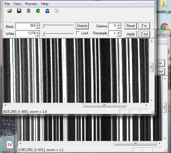

Re: Evolution dans le temps de la lampe ArNe RELCO SC480
I just checked my ALPY lamp spectra. H alpha has also almost disappeared from my lamp in 4 years from 2013-2017 (top now, bottom July 2017)
- ALPY_lamp_Halpha_loss_2013-2017.png (186.13 KiB) Viewed 6322 times
