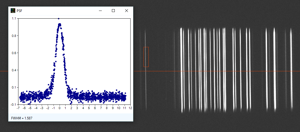

Une méthode pour s'assurer de la bonne focalisation
Prendre un image néon, non saturée
Charger l'image dans ISIS
Utiliser l'outil PSF qui permet de déterminer la largeur de la raie à mi-hauteur (FWHM)
Je prend la raie relativement intense vers 5400 A
Cette image a été réalisée avec un LISA et une 460EX (bin 1) - Pose = 5 sec.
Ici, la FWHM est 1.6 (en pixel). Bien sûr la valeur dépend de la caméra utilisée (taille des pixels)et du binning
