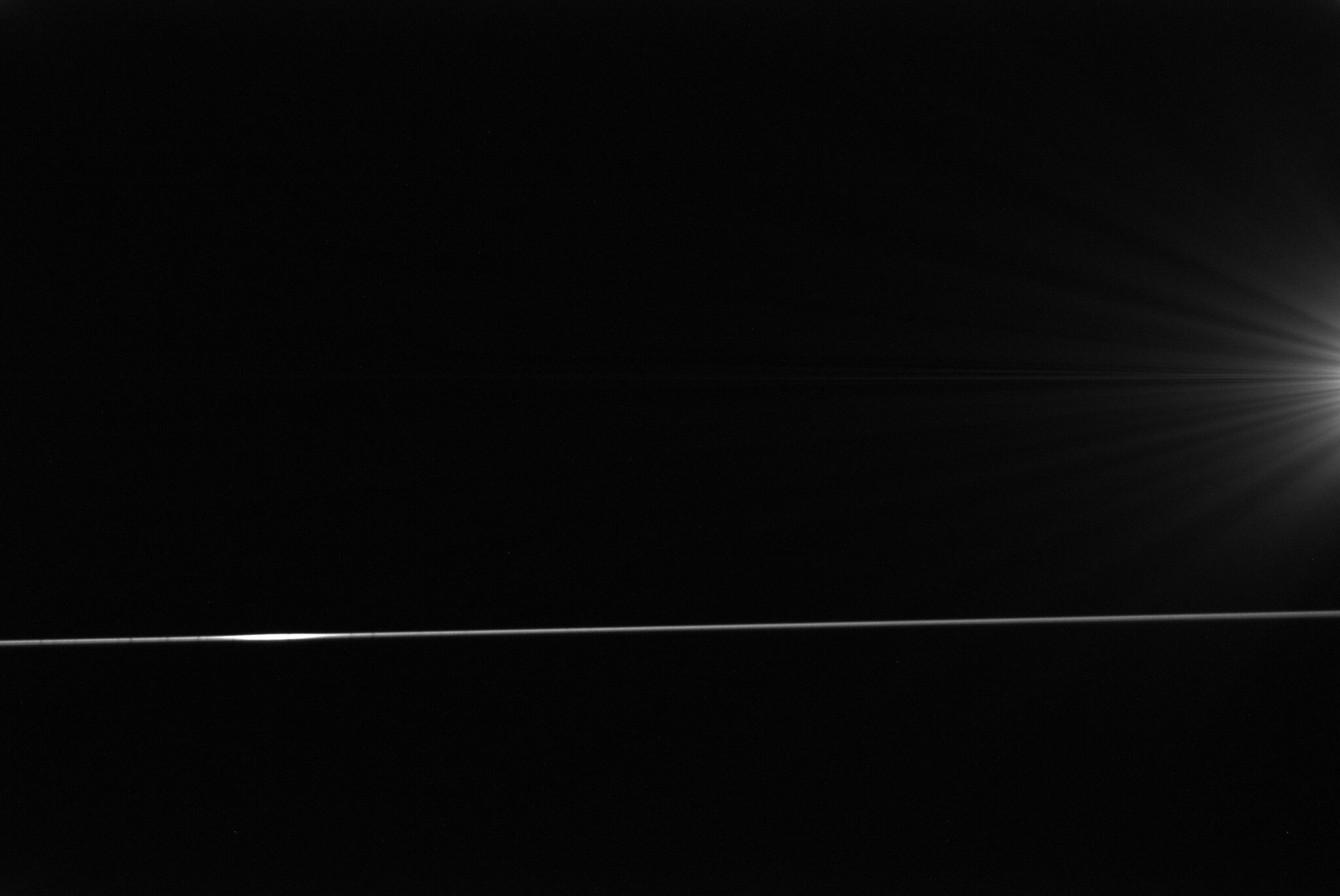

Voici l'image des prises :
Par chance le spectre n'arrive pas sur l’électroluminescence ! bingo! D’ailleurs celle-ci est visible dès des poses courtes comme 300s et j'ai remarqué qu'elle n'est pas si gênante que cela sur des poses longues. Je suis allé jusqu'à faire des darks de 1200s ou elle est un plus présente mais je la pensais plus gênante dans tous les coins et sur le coté. Je penses que l'on peut monter et faire des poses de 1500s voir 1800s, après est ce le but avec cette caméra ? Est il préférable de faire 3x1800s ou 6x900s ? J'aurai tendance à faire plutôt des longues poses, mais à re-tester sous meilleur ciel.
Dark de 1200s avec lemaximum de contraste
Dark de 1200s avec contraste adoucie
(le spectre de l'étoile n'est pas droit !!! j'ai essayé de faire au mieux mais je n'avais pas vu autant d'angle de tilt au réglage de la mise au point de la caméra, il me faudra mieux faire la prochaine fois !).
Même si cette électroluminescence est assez prononcée, si le spectre ne tombe pas dessus c'est gagné (avec le Lhires) !

L'étoile + les raies du Néon. Il faut essayer de mettre la raie 6532.88A le plus à gauche possible pour avoir la raie HeI à droite. A noter que le montage ne bouge pas beaucoup. je n'ai pas eu à ajuster la vis micrométrique quand j'ai fait bouger le télescope. Bon aussi j'étais dans le Nord-Est toute la nuit...
