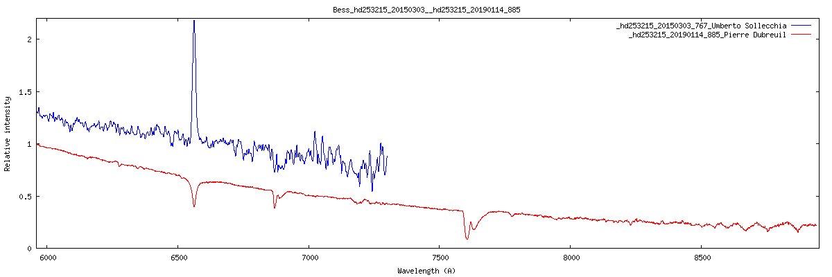

Quelques résultats dans l'IR après réglages fins de la focalisation de la caméra.
Une étoile Be faite la derniere fois en 2015 était en émission, ce qui n'est plus le cas !
Be HD 253215  mag 10.76

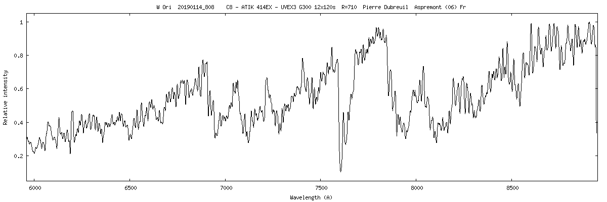

Une étoile carbonée
V* W Ori -- Carbon Star  mag 6.10
_wori_20190114_808_Pierre Dubreuil.png (9.07 KiB) Viewed 3242 times

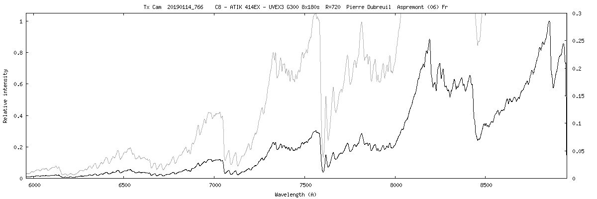

Type Mira
V* TX Cam -- Variable Star of Mira Cet type
_txcam_20190114_766_Pierre Dubreuil.png (9.79 KiB) Viewed 3242 times

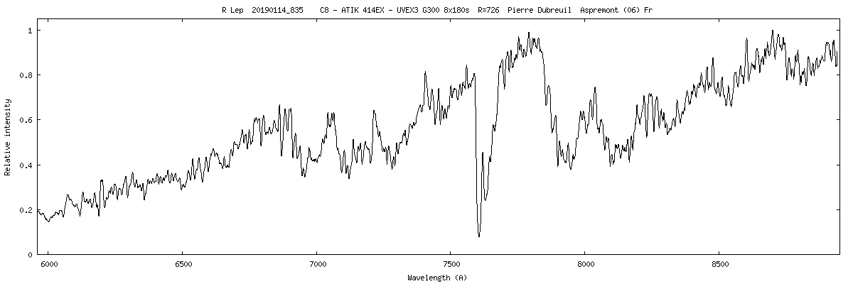

Une autre étoile carbonée
V* R Lep -- Carbon Star
_rlep_20190114_835_Pierre Dubreuil.png (8.77 KiB) Viewed 3242 times

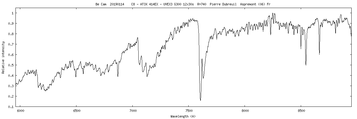

Type M2 II
V* BE Cam -- Long-period variable star
_becam_20190114_739_Pierre Dubreuil.png (8.3 KiB) Viewed 3242 times

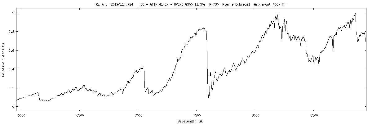

Type M6-III
* rho02 Ari -- Long-period variable star
_rzari_20190114_724_Pierre Dubreuil.png (7.47 KiB) Viewed 3242 times
