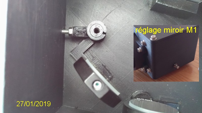

Hier après-midi j'ai apporté une modification offrant la possibilité de régler le miroir M1 depuis l'extérieur du boitier.
Cette modification fait suite à la nécessité de réglage angulaire du 1/10°.
Un premier réglage sur table hier avant quelques observations .
Une photo de cette modification . il a juste fallut changer le support de M1 et percer le boitier avec un trou de 3mm !
Systeme réglage miroir M1
montage reglageM1.jpg (72.42 KiB) Viewed 2706 times

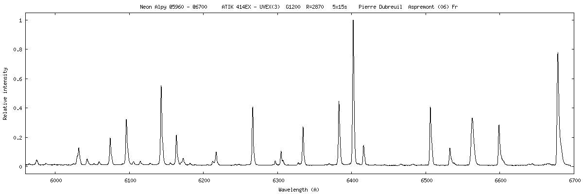

Utilisation de la lampe néon du module Alpy (dans ma configuration)
calibration neon Alpy
_neon1200_20190127_877_Pierre Dubreuil.png (6.23 KiB) Viewed 2706 times

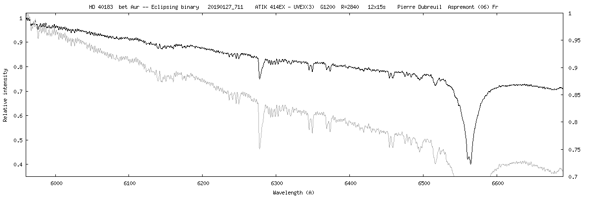

Eclipsing binary of Algol type
_hd40183a2iv_20190127_711_Pierre Dubreuil.png (9.58 KiB) Viewed 2706 times

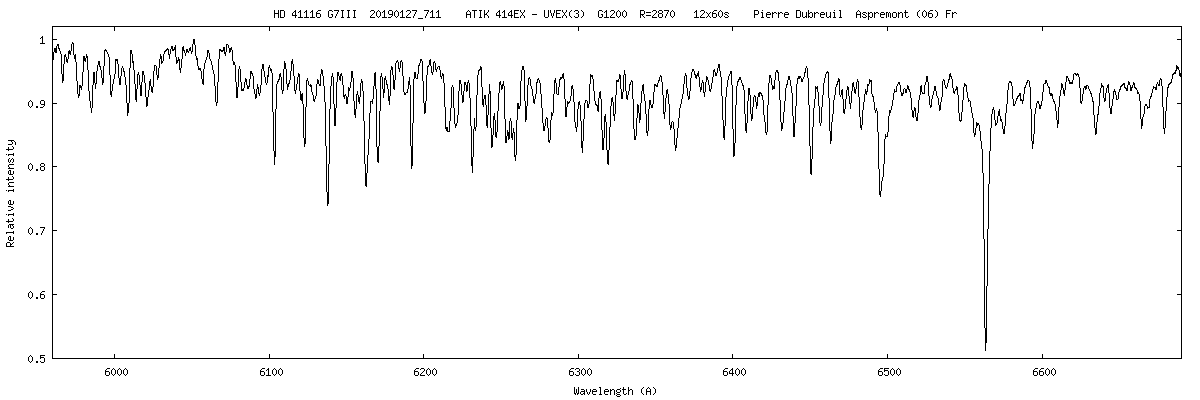

Spectroscopic binary
_hd41116g7iii_20190127_801_Pierre Dubreuil.png (9.32 KiB) Viewed 2706 times

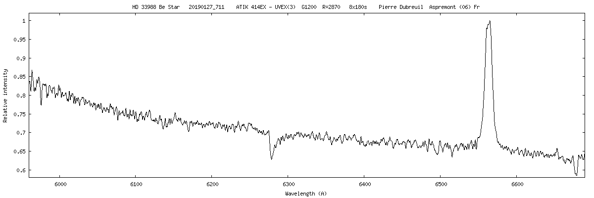

Be Star
Be Star
_hd33988_20190127_724_Pierre Dubreuil.png (7.7 KiB) Viewed 2706 times

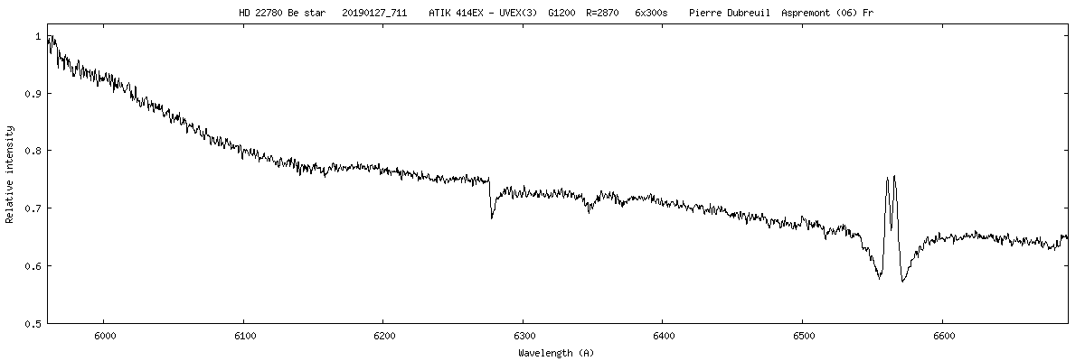

HD 22780 -- Be Star
HD 22780 -- Be Star
_hd22780_20190127_755_Pierre Dubreuil.png (7.03 KiB) Viewed 2706 times

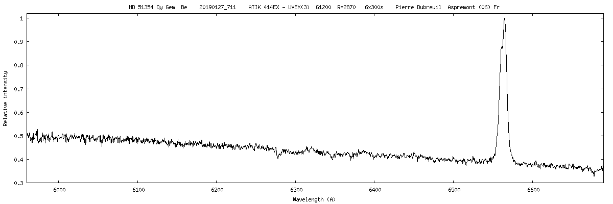

HD 51354  Be Star
HD 51354 Be Star
_hd51354_20190127_855_Pierre Dubreuil.png (7.09 KiB) Viewed 2706 times

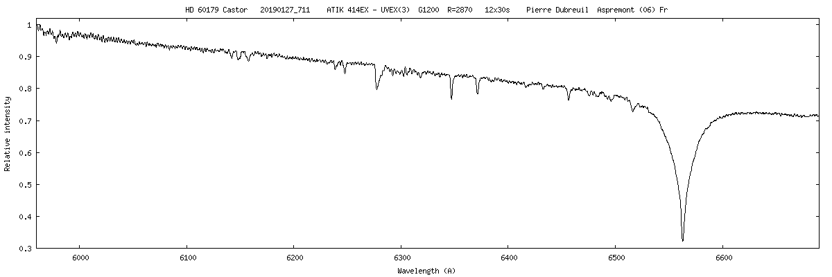

Castor
Castor
_hd60179_Castor_20190127_833_Pierre Dubreuil.png (6.26 KiB) Viewed 2706 times

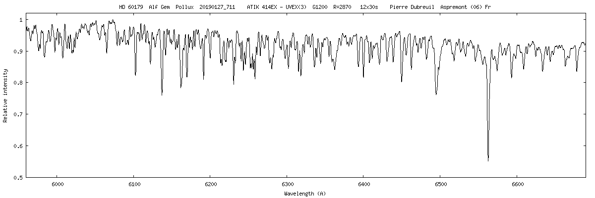

Pollux
Pollux
_hd62509pollux_20190127_842_Pierre Dubreuil.png (8.9 KiB) Viewed 2706 times
