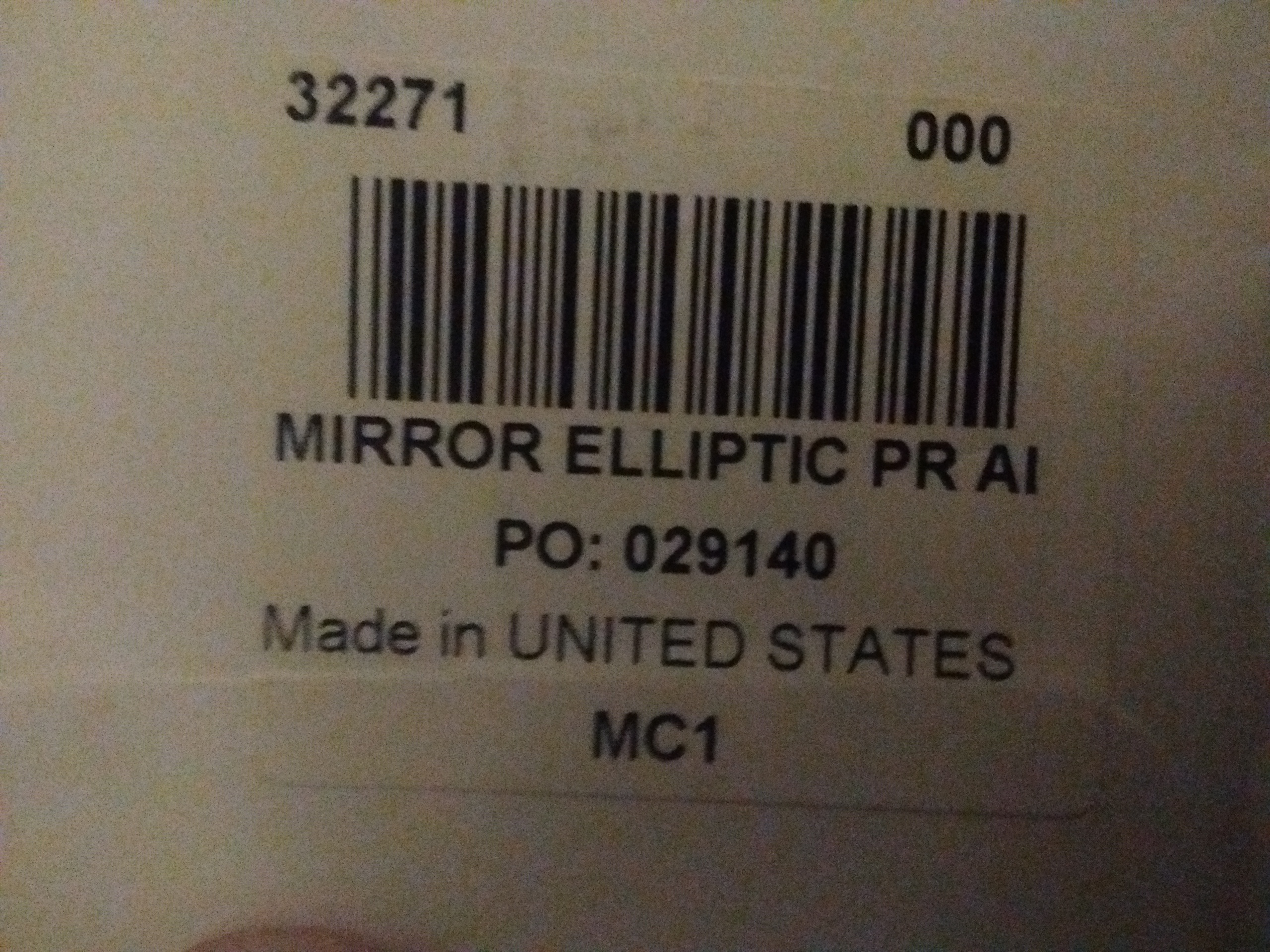

Re: miroir plan elliptique Edmund - LhiresII - reference ?
Hi Etienne,
This is the one used in the original kit

Merci Robin, mais je ne sais pas trop quelle référence choisir..
The original LHIRES used part #32-271 (as printed on my envelope)
https://www.edmundoptics.fr/p/elliptica ... minum/2247
