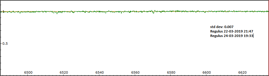

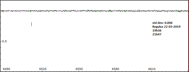

At this period of time, Regulus is my reference star. I acquire 5x120s exposures. I process them with ISIS, my atik 460EX is in binx2. I made a test of acquiring another set of exposures later in the night. Here is the ratio.
regulus same night
regulus same night
As you can see there is no difference.

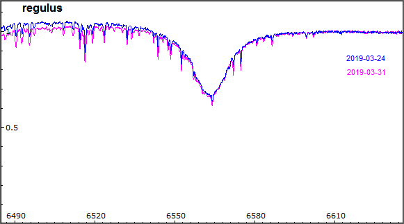

I looked back at the spectrum of regulus over the last few weeks.
regulus2
regulus2
I found a maximum of 3% between 2 observations sessions.

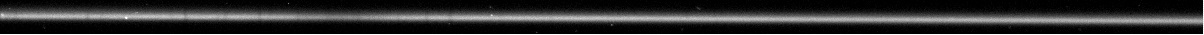

la caméra est une qsi516 qui est fixée avec les vis serrées à la clé allen. Ça ne bouge pas. La focalisation du doublet est faite sur chaque objet.
Une image d'une brute (pas de correction du tilt). On voit légèrement la défocalisation sur le coté bleu. 1 ou 2 pixels.
Le problème est que c'est différent d'un objet à l'autre, des fois pas de défocalisation, des fois une peu, des fois un peu plus. Toujours du coté bleu.
Franck
